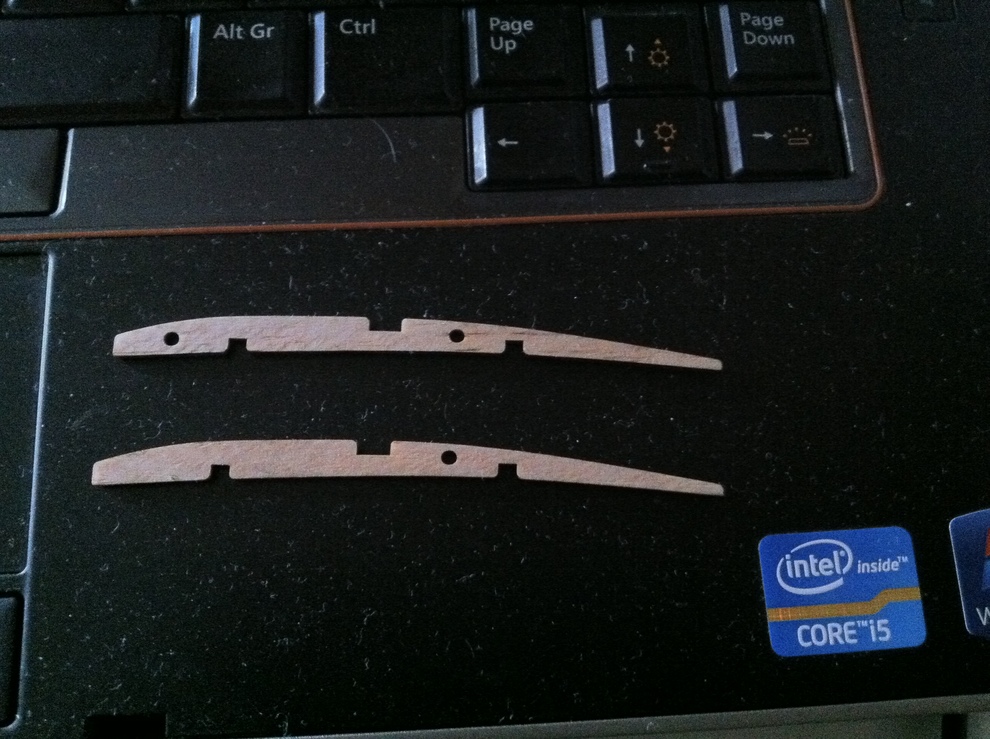

zozo | 5527    2017-10-28 16:34:33 [13029]
5,5W-ossal vágtam bordákat. A képen balsa van, az nagyon szépen megy, már nem emlékszem a sebességre, de lehetett kergetni rendesen. Viszont a 2mm-es 3 rétegű kemény modellező lemezen vagy 100-szor körbementem, azt nagyon utálja a kék lézer.

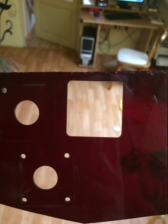

Kelepeisz Lajos | 3561    2017-10-28 16:19:26 [13028]
Ép ma vágtam 2mm vastag piros plexiböl egy CO hegesztő csatlakozójának konzolját 2W-os kék diódával, nekem 1 menetből (100mm/perc) úgy kivágtam hogy a levegő azonnal ki is fújta a kivágott részeket. Csak kb 3x álltam neki mire mindent kivágott mert amit generáltam g-kódott minden forma vágásához tartozott egy sebesség na azt 3x-ra sikerült minden sorba átírni.
Én is gondolkodtam hogy veszek egy 5W-os diódát, mert csak be kell raknom és már mehetne is, ami meg most benn van 2W-os azt majd eladom.
