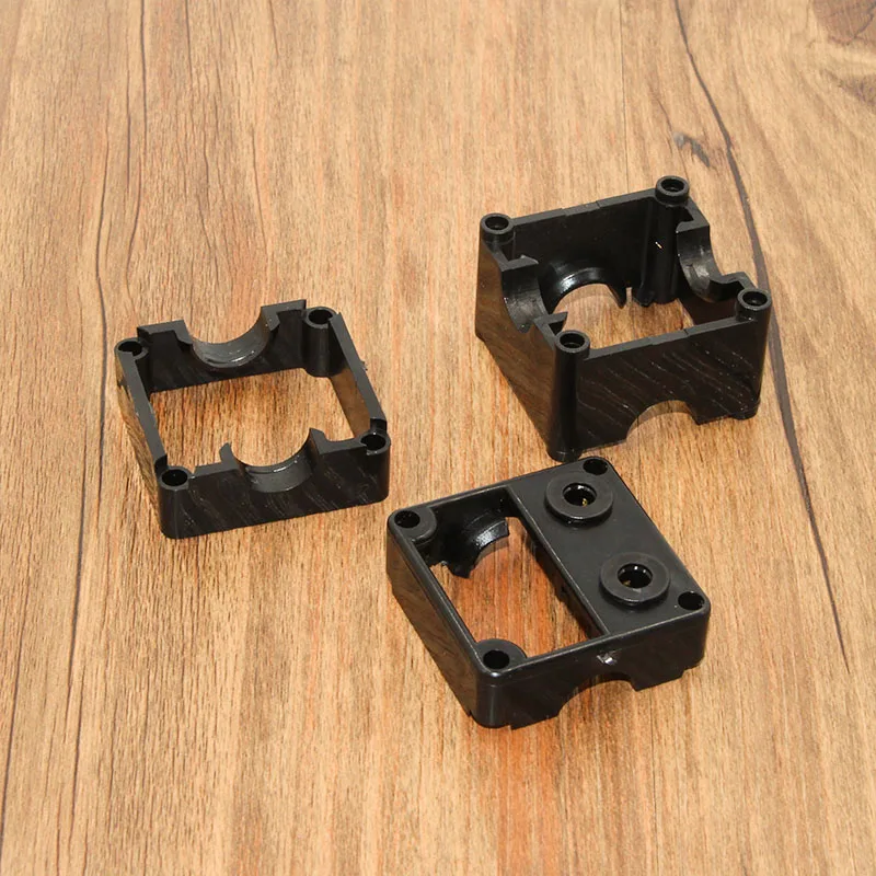

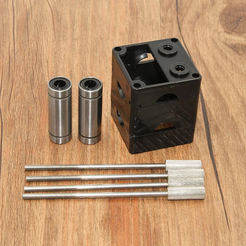

Összehasonlítottam a régivel. Kompatibilisek egymással az alkatrészek.
Előzmény: szf, 2020-01-23 17:38:41 [25133]

Kaptam ma egy ilyen fejet

Mellékelem min kellene megoldani a szorítást és várom a javaslatokat. Látszik a csapágy is és a műanyag ház is.
Az nem opció, hogy csináljam meg fémből és abban legyen egy szorítócsavar.
Előzmény: keri, 2020-01-23 12:14:18 [25118]

keri | 14086    2020-01-23 12:14:18 [25118]
Pedig így van. Műanyag befogót vissza kellett lazítanom.
De alu házat is fel kellett bővítenem, hogy szépen fusson, ne szoruljon.
Általam nem mérhetően kicsi mértékű eltérésekről van szó, azt meg könnyű összehozni.
Nyilván egy határon belül, de van rugalmassága a háznak. Ha túl nagy a játék, nyilván nem lehet, de szerelésnél figyelembe kell venni ezt a rugalmasságot is, ha túl nagy a játék akkor meg lehet bele tenni nagyobb golyót, ha sikerül találni, de persze ezeknél az olcsóknál egyszerűbb másikat venni.
Persze, vehetsz drága csapágyat is. Az a legjobb. Nyilván annak eleve pontosabb lesz az illesztése, finomabba a futása, jobb a terhelhetősége, és az anyagminősége, de annál is figyelembe kell venni a befogás szorítását.
Majd egyszer próbáld ki.
Előzmény: sanyi, 2020-01-23 08:52:08 [25117]
