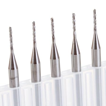

n/a (inaktív)    2013-09-17 21:00:00 [6736]
Bocsi a hülye kérdéseket, most kezdem
Szóval, hanglemezeket szeretnék vágni, esetenként elég precíz méretben, pár hsz-al előbb látható pár példa... A hanglemez vinyl, azaz hőre lágyul, szóval ez gond lehet. Továbbá felfelé húzza az anyagot a kés, ami, ha kevés anyag marad két vágás között, akkor az el tudja törni. Tudom, hogy van olyan kés, ami fordított menetű, de ott meg túl sok forgács menne a vágásba, a kés nem hiszem, hogy bírná.
Egyelőre 1mm-es a legkisebb maróm, és az is könnyen törik, szóval arról nem álmodozom, hogy ennél kisebb méretben menne marás.
Előzmény: vomberg, 2013-09-17 19:24:00 [6735]

n/a (inaktív)    2013-09-17 19:21:00 [6734]
Köszi Angliában élek, ezért érdekelne, hogy hívják angolul.
Nekem jelenleg ilyen maróim vannak... Ilyesmi, amit mondtok?
Előzmény: Áts László, 2013-09-16 23:38:00 [6733]

n/a (inaktív)    2013-09-16 10:53:00 [6728]

n/a (inaktív)    2013-09-15 22:26:00 [6721]
Hűtést mivel?
Előzmény: keri, 2013-09-15 22:13:00 [6720]
keri | 14086    2013-09-15 22:13:00 [6720]
Alacsonyabb vágóél sebesség, ritkább vágóél (van egy élű is), nagyobb előtolás, hűtés, kenés.
Igazából a maród adatlapján ott szokott lenni milyen anyaghoz mi a javasolt marási paraméter, de leginkább tapasztalat alapján. Ha nincs adatlapod, akkor keresel egy ugyan olyat a neten aminek van, azonos feladatú marók nem nagyon térnek el egymástól.
Előzmény: n/a (inaktív), 2013-09-15 20:55:00 [6711]

vomberg | 975    2013-09-15 21:22:00 [6714]
Hőre lágyuló műanyagot nekem még hűtés nélkül nem sikerült marnom. Inkluzíve teflon.
Műgyantákat (kétkomponensű, kompozit anyagok) viszont csak szárazon.
Mélységre maximum 1d-t mondanék, azaz 1 mm-t.
Nem tudom, milyen programot használsz, de én előtte lenagyolnám valami nagyobb, pl. 3 mm-es gömbmaróval.
Az sem világos, hogy mit jelent nálad az aprólékos jelző, mert 1 mm-es maróval aprólékosan, pici részleteket nem lehet marni.
Ha leírod, hogy pontosan mit illetve milyen mintát akarsz marni, akkor többet lehetne mondani.

n/a (inaktív)    2013-09-15 20:55:00 [6711]
Van valakinek tapasztalata bakelit lemez marására? Van jópár kérdésem. Ma állítottam munkába a hobbi cnc-met, és középiskola óta nem foglalkoztam cnc-vel (10+ éve), szóval bocsánat, ha nagyon hülyeségeket kérdezek
Milyen beállítással érdemes nekiállni formákat kimarni belőle, hogy ne olvadjon meg a lemez, csak forgácsolódjon, és hogy ne törjön el a marószár? 1mm-es 2 hornyú szárral dolgozom (lehet, hogy nem így mondják, bocsi, angolul double flute endmill), mert elég aprólékos dolgokat marnék. Ennél kisebb mérettel érdemes próbálkozni, vagy felesleges, mert eltörik? És milyen léptékkel érdemes marni (mélységre értem). Jelenleg 0.1 mm-es léptékkel próbálkoztam, a biztonság kedvéért, de amikor már 0.5 mm-re volt a lemezben, akkor a forgács nem tudott rendesen kijönni, és elkezdett megolvadni a bakelit. El lehet ezt kerülni valahogy? Beállítás kérdése, vagy egyszerűen hűteni kell? Ha hűtés, víz jó-e, vagy olaj illene?
