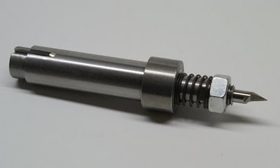

Kulcsar Zoltan | 4197    2012-11-21 17:12:00 [10809]
Szia
Ha jössz vasárnap akkor szolj és a kezedbe adok egy ilyet ami akár automata cserélö is lehet !
( illetve az is ) .

Lovi | 732    2012-11-21 16:55:00 [10808]
Ehhez hasonló rugós, gyorsan cserélhető szerszám befogóra keresek ötleteket. Hungarocell farigcsáláshoz kell max 6-os fúróval.
