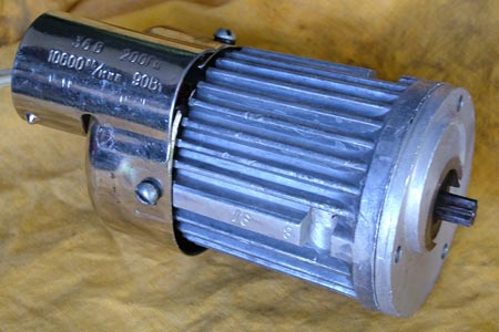

Törölt felhasználó    2007-05-23 19:28:00 [1436]
Szia Sasi!
Ez egy nagy kincs! Oda ne add senkinek!
Ha egyszer erre jársz, szívesen megpörgetem
Neked az AC fordulatszám vezérlővel. Van egy kiváló marómotorod!

Varsányi Péter | 11584    2007-05-23 19:27:00 [1435]
Ez a tied?

svejk | 33157    2007-05-23 19:26:00 [1434]
Nem olyan egzotikus az!
Orosz birkanyíró motorja, nagyon strapabíró!Tekercsbajjal még nem találkoztam, a csapágyakat 4-5 évad után cserélni kell.

sasi | 1903    2007-05-23 19:21:00 [1431]
Egzotikus villanymotor: 3*36V, 200 Hz, 90W, 12600 prm. Perem átmérő 62 mm, hossz 90 mm, 0,9 kg. A dizájnos burkolat alatt „szuper” ventilátor…

Van aki "levegős motorral" csinálja?
Varsányi Péter | 11584    2007-05-22 14:12:00 [1391]
Hogyan terheljem a motort?
Mert a partobefogóhoz csapágyházat még nem akarok csinálni...
hátha ékszíjas lesz
Varsányi Péter | 11584    2007-05-22 13:26:00 [1390]
Üdv Misi a motor (fel)forgatóban...
Ez olyan mint a BL. topik... Csak most én vagyok a fizika ellensége...
Azt írják az asszinkron motorokról, hogy indulásnál nagyon kevés a nyomatéka... ezért a "jófajta" (mindegyik) frekiváltó V/f görbéjét lehet alakítani... (boost)
Gondolom ezért is van 2-4-6 polusú motorok...
Akkor van jól beállítva a frekiváltó ha az üzemi frekvencián éri el az üzemi feszültséget... alatta a frekivel együtt a feszt is csökkenteni kell... (V/f)
Nade.. ez az üzemi freki felett is így van... csak ott meg fesz kellene... ezért van az áttekereés... röviden...
Kérem a "cáfolatot"...
Olvasmány....
Előzmény: Motoros, 2007-05-22 12:53:00 [1387]
Varsányi Péter | 11584    2007-05-22 13:18:00 [1389]
10.000 - 20.000 rpm-en?
Előzmény: n/a (inaktív), 2007-05-22 12:52:00 [1386]
Varsányi Péter | 11584    2007-05-22 13:16:00 [1388]
Elméletben igazad van...
Gyakorlatban meg jó(nak néz ki)... (100Hz)
Mit csináljak?
Adjatok tippeket a terhelésre... Lézeres ford. szám mérő van... infra hűmérő... preciziós hőmérő...szkóp...frekimérő...
(A 200Hz-es áttekerés az tényleg "mohikán" akció!!! - de meglátjuk)
DE SENKINEK SEMMI GYAKORLAT TAPASZTALATA! ez a baj...
Én sem jókedvemből tekergetem át a motorokat...kényszer...
De legálabb nektek nem kell feleslegesen... ha nem jó...
Fordulatszám és valamennyi erő kell közepes fordulatszámon (6.000-12.000-20.000 megátjuk)
DE HALKAN...szabályozhatóan! Más ötlet?
DC motor ezt nem tudja... nem halk és nics fordulat... és egy ekkora DC szabályzó drágább mint egy kis frekiváltó...
