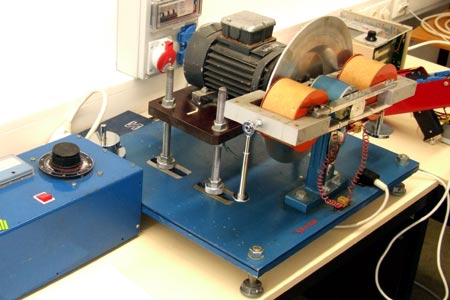

svejk | 33157    2007-05-25 20:28:00 [1486]
A jelgörbéből úgy tűnik 200-as fordulaton már használható.
Előzmény: svejk, 2007-05-25 20:25:00 [1485]
svejk | 33157    2007-05-25 20:25:00 [1485]
Bár ezzel kis fordulaton nem lehet mérni, esetleg gyorsító áttétel?
A sulyok helyett pedig rugós erőmérő?
Előzmény: svejk, 2007-05-25 20:16:00 [1484]
svejk | 33157    2007-05-25 20:16:00 [1484]
Heló Tibor45!
Te ismerted a Sasi által bemutatott mérőpadot?
Micsoda egyszerű szerkezet!...
Érdekes hogy az örvényáramos fékezést szinte mindegyikünk ismeri (pl. villamos fogyasztásmérő), de a nagy ötlet a súlyokkal való kiegyenlítés.
Előzmény: Törölt felhasználó, 2007-05-25 19:51:00 [1480]

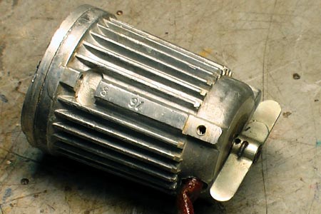

Varsányi Péter | 11584    2007-05-25 20:08:00 [1482]
Csapágy mellék rezonancia megoldva!
Nyomok voltak a motor csapágyházban... tehát picit rezonálhatott... Loctite csapágyragasztó... a probléma a múlté...
Előzmény: Varsányi Péter, 2007-05-25 19:37:00 [1477]

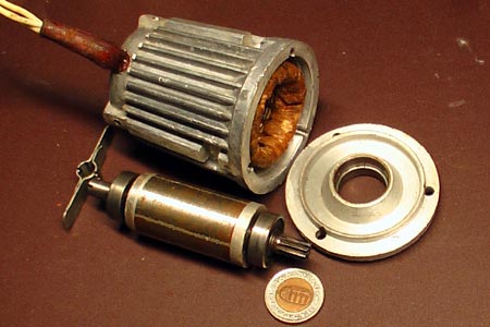

Varsányi Péter | 11584    2007-05-25 19:37:00 [1477]
A motort tesztelgetem...
Röhely, de csapágyak nem tetszenek benne... furcsa vagyis más hangot ad mint az SKF explorer... az semmit... ez meg mintha rezonálna... persze zero az egész de...
Ilyenek vanak benne: Egyik felén a szokás zárt csapágykép a másikon bakelit(?)... a szokásosnál kevesebb golyó.... Wetzlar - Made in Germany IBC... 6201Z www.ibc-waelzlager.com
de nem találom... pedíg valami speckó lehet...

Varsányi Péter | 11584    2007-05-25 16:52:00 [1471]
Ma rájöttem miért nincs a neten motor tuningról és áttekerésről "nyugati" CNC-s infó...
Az áttekerés itthon is drága... azt már le sem merem írni ez a 200Hz mennyi... de a csapágyak is drágák voltak...
Na miért... most már kapizsga... Ha a "nyugatiak" (nem a szomszédből) DHL-el (repülővel!) küldik "keletre" a motorokat tekertetni (nem kis súly!)... és megy vissza (repülővel)... akkor ott "nyugaton" vadnyugati(!) ára lehet ennek a szakmának...
Varsányi Péter | 11584    2007-05-25 16:43:00 [1470]
Készen van a 200Hz-re áttekert motor...
Döbbenet!!!
Terhelésnek rajthagytam az 50Hz-en is igen nagy levegőt fújtató ventilátort...
20.000 rpm-nél "orkánt" csinál a szobában...
Sajnos "csak" 350Hz-et tud a frekiváltó...
Elmélet ide vagy oda ... megy!
Kb. 350-400 W-os lett... (120W/50Hz motor)
ami érdekes hogy az üresjárati árama és a ventilátoros terheléssel nem nagyon nőt az felvett áram... "pedíg ekkor lepípálja a porszívó kimenetét "
Megpróbálom a hétvégén összehozni a fortunát... csak direktbe akarom és nem tudom hogyan csináljam a kupplungot a motor és szár közé... ez a gondom.... 20k rpm. fordulatra... hagyományos műanyagbetétes kupplung jó lehet?
ER16/20mm patronrendszerű lesz befogatószár... (1-10mm)
svejk | 33157    2007-05-25 15:57:00 [1469]
Mégse gond, fordítva is be lehet rakni a forgórészt.
Így csak a ventillátort kell a fogaskerékre eszkábálni.
Előzmény: svejk, 2007-05-23 20:32:00 [1445]

Előzmény: sasi, 2007-05-25 09:07:00 [1466]
svejk | 33157    2007-05-25 09:43:00 [1467]
Heló Sasi!
Micsoda, egyszerű, és mégis nagyszertű találmány!!!
És teljesen érthetően le van írva a működés.
Ez tényleg kivitelezhető, és könnyen kalibrálható házilag.
Ezer köszönet érte.
sasi | 1903    2007-05-25 09:07:00 [1466]
A beígért örvényáramú fékpad leírása itt olvasható.
Szép napot!
Előzmény: sasi, 2007-05-23 22:16:00 [1454]

Olcsó fékpad (azaz kisköltségvetésű)... mert nincs más... csak egy kesztyű kell... sajnos az én bőröm nem olyan vastag... a ... kezemen
Előzmény: Kristály Árpád, 2007-05-24 08:26:00 [1459]

Tegnapi fékpad kisélertem: Kesztyűbe max. fordulaton lefogni a motor...
A kesztyű füstülgött... És örülök, hogy megvan még mind a 10 újjam...
De tényleg letre kell hozni egy "tudományos központi labort"... ahol az elvileg nem működő de gyakorlatban mégis "megy" motorokat tesztelni lehetne... (pl. szervó, BL....)
Leírhatnád az elvét a fékpadnak... mert ahogy Svejk írta... ez így igaz...

sasi | 1903    2007-05-23 20:24:00 [1444]
Csak a régi, forgógenerátort ismerem, az 20 nyírófejet tudott ellátni.
Én nagyon olcsón vettem, olyantól, aki éppen indult haza, és meg akart az árújától szabadulni, így a piaci árat nem ismerem, de nekünk biztosan megfizethető, különösen nagyobb darabszám esetében.
A komplett nyírófej árát nem kérdeztem. A fogaskerék a tengelyből van kialakítva.
A lecsupaszított motor.
Előzmény: svejk, 2007-05-23 19:42:00 [1441]

svejk | 33157    2007-05-23 19:48:00 [1442]
Ugye ennek is levehető a fogaskerék a tengelyről?
Ami nálam volt azt csak egy stift rögzítette.
Előzmény: sasi, 2007-05-23 19:38:00 [1439]

sasi | 1903    2007-05-23 19:38:00 [1439]
Az enyém, ma vettem, tudok hozatni belőle, kompletten is (generátor nélkül), késeket is, csak igyekezni kell…sengen!
sasi | 1903    2007-05-23 19:33:00 [1438]
Harminc éve láttam először ilyet, akkor szovjet gyártmány volt, most orosz. Azóta semmit sem változott!
Juhnyíró motor, a többi része úgy néz ki, mint egy túlméretezett hajnyíró.
Kb. 30-40 kg-os generátor állítja elő a feszültséget hozzá.
