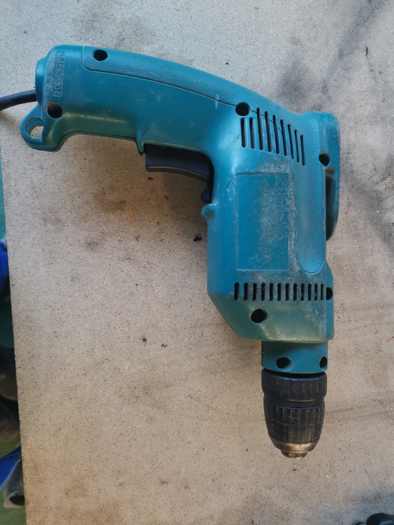

jani300 | 12314    2021-09-19 22:11:40 [47652]
Inkább ez

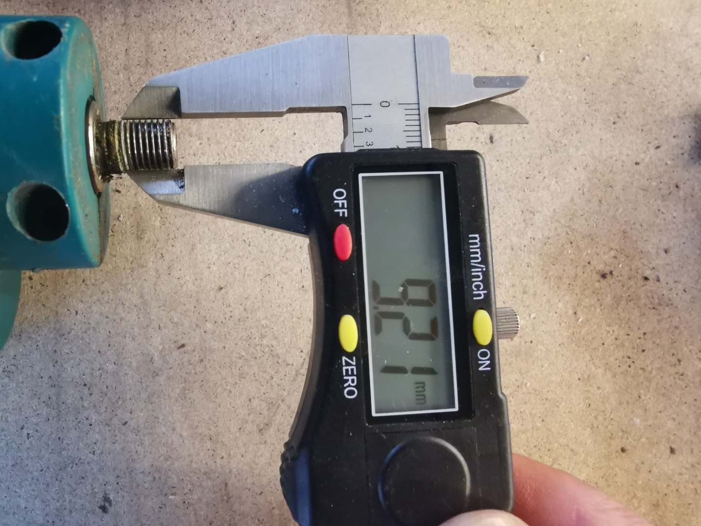

svejk | 33157    2021-09-19 22:03:05 [47651]
Ab ovo!
Hogy lehet így mérni tengelyátmérőt?!

jani300 | 12314    2021-09-19 21:51:30 [47650]
https://www.brwtools.hu/hu/furotokmany-roehm-341400
Ez azért egy konkrétum
De persze lehet más is ...

remrendes | 4256    2021-09-19 20:10:00 [47649]
Inkabb 3/8 lesz, de ott sem mindegy, hogy 8, 10 vagy 13 menet van egy inch hosszon.

MoparMan | 4020    2021-09-19 19:58:08 [47647]
ha ráment, akkor a tolómérőddel van baj

szf | 4462    2021-09-19 19:40:49 [47645]
Közben a tengelyvégre rátekertem egy 1/8-os belső menetes levegő csatlakozót. Lötyög rajta.

szf | 4462    2021-09-19 19:25:49 [47642]
1/8 menetnek néztem, de nincs semmim amivel kitudnám próbálni.

MoparMan | 4020    2021-09-19 19:12:45 [47640]
3/8"

szf | 4462    2021-09-19 18:39:22 [47639]
Milyen menettel lehet felrögzítve a tokmány?
Jobb menetes.
