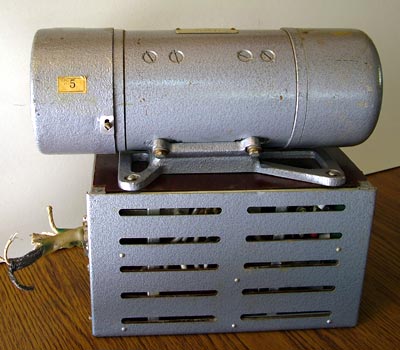

D.Laci | 5546    2007-06-03 16:27:00 [1586]
Ha jol tudom akor 400Hz-t használtak komolyabb katonai cucokban.
Gondolom szürö nélkül.... és már igy maga volt egy fegyver...:)
Előzmény: Varsányi Péter, 2007-06-03 16:22:00 [1585]
Varsányi Péter | 11584    2007-06-03 16:22:00 [1585]
400Hz és csak 5400rpm? Hát ez meg miért?
Az Oroszoknál a konektorban is 400Hz van?:)
Előzmény: D.Laci, 2007-06-03 16:10:00 [1584]
D.Laci | 5546    2007-06-03 16:10:00 [1584]
Egy máig harcoló 2. világ háborus német alakulat.
Te perfekt német vagy, ha gondolod áttirányitom öket hozzád!:)
Igen orosz.
220V
300W
400Hz
2.3A
5400 Ford/min
3 Fázis
Előzmény: Varsányi Péter, 2007-06-03 14:37:00 [1583]
Varsányi Péter | 11584    2007-06-03 14:37:00 [1583]
Mik vannak még a sarokban? Ez Orosz? Hány voltos/wattos?
Előzmény: D.Laci, 2007-06-03 14:14:00 [1582]
D.Laci | 5546    2007-06-03 14:14:00 [1582]
Találtam a műhely sarkában joleldugva egy 400Hz-s motort.
Képek és videó.: ITT.
