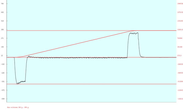

1. Azt a jelenséget jelenleg én sem tudom megmagyarázni, lehet szoftver hiba is, de az enkóder rossz elhelyezése is okozhatja, ha lesz időm akkor utánajárok. De mindig ott volt, 400-as mikrolépésnél.
2. 225 rpm-el indult majd ezután következett egy 100ms-os gyorsítás 500-as fordulatra, utána kb 10 fordulat, 100ms-os lassítása 225 rpm-re majd megállás. Azok a lengések a léptetőmotor válasza az egységugrásra, ezt egyszer már Tibor45 is bemutatta:
3. A léptetőmotor eltérése a sebességével egyenesen arányos szerintem, és mivel egy gyorsítási szakasszal indul a mozgás ezért az eltérés szép fokozatosan nő, állandó sebességnél állandó...
Amire Te gondolsz, az a szervóra igaz:
A piros görbe a step jel, csak a kedvedért
Itt, amikor véget ér a gyorsítás szakasz akkor az eltérés is lecsökken 0 környékére. Itt az eltérés a gyorsítással arányos. Gondolom ez a különbség a visszacsatolás hiányából adódik, de ezt inkább Tibor45-el kéne megvitatnod
Tibor45 nem kritizálta eddig a méréseket, így feltételezem olyan nagy marhaságot nem csinálhattam
Tibor45:
Mi a véleményed a tesztekkel kapcsolatban?

Szigma | 1007    2008-12-15 11:07:00 [1669]
Nehezen tudom elképzelni, hogy a Varsányi ezt nem tudja. Ha elméletből esetleg nem is, de gyakorlatból mindeképpen tudnia kell.
Azt szerintem senki sem gondolja, hogy a step jel kiadása után bármi is nulla idő alatt reagál.
Még az áram is "csak" fénysebességgel terjed, a mechanikáról már ne is beszéljünk.
Így tehát minden rendszernek van holtideje, meg időállandója. Majd azután kerül oda ahová küldtük.
Nem tudom értelmezni a következőket:
1. 500-as fordulat, 400-as mikrolépés, és az 1200-as forulat, 400-as mikrolépés képén a középen lévő egy db nagy ugrást. Itt valami enkóder problémát gyanítok. Esetleg a jeleket figyelő kártya vagy szoftver problémát.
2. az egységugrásnak nevezett 500-as fordulat, 8000-es mikrolépés, 225rpm kezdő sebesség képet, és az elején, közepén és végén lévő lengéseket.
Egyrészt a lengésektől eltekintve a görbe pontosan olyan jellegű mint a többi kép, ahol 100ms gyorsítási és lassítási ciklus van. Nehezen tudom elhinni, hogy ezek nélkül teljesen ugyanúgy viselkedjen a motor. Vagy ennél is megvolt ez gyorsítás/lassítás, akkor viszont mitől egységugrás?
A lengéseket sem igazán tudom elképzelni egy terheletlen motorról.
Persze ha tudnánk a #1654 1. és 2. pontjában hiányolt adatokat, akkor lehet hogy meglenne a magyarázat, így azonban tanácstalan vagyok.
3. a többi kép indulási szakaszai is sántítanak szerintem.
Amikor az álló motornak kiadjuk az első step jelet, akkor amig a motor meg nem moccan, addíg kellene a legnagyobb hibának lennie, ami utána szépen csökken, de nem olyan lengés jelleggel, mint az egységugrásnak nevezett képen. Vagy a másik lehetőség, hogy teljesen azonos amplitúdójú az ábra végig (mint egy hárömszög jel) ha a step jelek pont olyan gyakorisággal követik egymást, hogy akkor jön a következő step jel mire a motor pont felvette az előzőnek megfelelő poziciót, és nullára csökkent a hiba.
Az viszont semmi esetre sem lehet, hogy induláskor kisebb a hiba, mint a gyorsulási szakasz végén, és az egyenletes sebességű részen.
Szóval elég sok dolog zavaró számomra ezeken a képeken.
De mivel a leírásod szerint (legalábbis én így értem) egy általad írt program kimenő adata ez a görbe, így még egy program hibát sem tartok kizártnak. Esetleg hozzájöhet még egy olyan probléma, hogy az enkóder jel közepe nem a motor lépéspoziciójánál van. Tudni kellene az enkóder hiszterézisét is. Lehet, hogy ez zavar be. Távolról persze a részletek ismerete nélkül csak találgatni tudok.
Előzmény: psychobilly, 2008-12-14 21:54:00 [1657]

Szigma | 1007    2008-12-14 20:34:00 [1654]
Nem bántani akarlak, nagyon jó dolog ilyen teszt méréseket csinálni, de igazán hasznosak akkor lennének, ha pontosan megadnád a teszt körülményeit. Enélkül ugyanis nem nagyon lehet értékelni a szép cik-cakkos görbéket. Illetve nagyon könnyű téves következtetésre jutni.
1. kellene tudni a léptető motor adatait, vagy tipusát, hogy utána lehessen nézni az adatoknak
2. kellene tudni, hogy milyen léptető vezérlővel és azon milyen beállításokkal végezted a tesztet
3.kellene tudni, (és nem csak sejteni) hogy volt-e a motornak terhelése, vagy csak szólóban beépítés nélkül volt-e? Ha ez utóbbi volt, akkor nagyon hasznos lenne egy gépbe épített állapotú mérést is végezni. Megadva természetesen a beépítés körülményeit (orsó tipus (golyós/normál trapéz menetes), méret, emelkedés, mozgatott tömeg, kocsi megvezetés fajtája (gördülő/sikló, stb). Ezek ismeretében a mérésekből nagyon hasznos következtetéseket lehetne levonni.
4. kellene tudni, hogy a szép görbéket milyen módón állítottad elő? milyen eszközzel? milyen jelek, milyen feldolgozásával?
5. A képen rajta kellene lennie a step jelnek is, mert csak így lehetne igazán értékelni az eltérés jeleket.
6. hasznos lenne egy fotó is a teszt összeállításról, hogy ha valamilyen körülmény esetleg mérési hibát okozhatna azt észrevehessük. (Tudod csak azt hiszem amit látok).
Kicsit zavaró, hogy a görbék második fele a nulla vonal felett van. Így úgy tűnik mintha a vissza irányban sietne a motor, ami nyilván nincs így. Rögtön érthetőp lenne viszont ha tudnánk, hogy milyen módszerrel készült a görbe (4. pont a listában).
Jó lenne olyan mérés is, ahol néhány step jel annyira ritkán jönne, hogy a motornak legyen ideje közben teljesen megállni.
Van egyes görbéknek olyan része ami a fentiek ismerete nélkül egyenlőre értelmezhetetlen a számomra.
Ha tudnál a fentiek szerinti tesztet végezni az nagyon hasznos lenne.
Előzmény: psychobilly, 2008-12-12 21:43:00 [1629]

Varsányi Péter | 11584    2008-12-14 09:52:00 [1643]
Sajnos csak most néztem be a topikba... Ritka érdekes teszt amit csináltál, és nagyon hasznos...
Valóban azt írtam valahol, hogy a léptető motor egy pontos szerkezet... azaz elképzelhető olyan alkalmazás ahol ez előny lehet...
Pl. pár napja láttam egy lézer digitalizálót... most vették "pár millió" forintértért! A legújabb modell ... és léptetőmotorok vannak benne!
Visszatérve a teszthez:
Tehát 2000cpr-es encoder-el mérted, 4x-es mód = 8000ppr azaz egy fordulat 8000 jel.
A kétfázisú léptetőmotor ugyebár "anyai ágon" 200 lépésből tesz meg egy fordulatot.
Azaz a rá szerelt encoder egy teljes lépésre 40 jelet ad...
Tehát elvileg +/-20 eltérésnél* ha több van akkor az már az a jelenség amit Tibor sokszor írt, hogy a léptetőmotor képes tárolni...(na persze ezt még mindig nem értem)
A két teljes lépés között persze bármi előfordulhat... microstep vezérlés hibái, a tekercsek eltérései, rezonanciák...
Sőt a két egész lépés szögét is gyártáskor meghatározzák a léptetőmotor pontossági felépítésével... azaz nem mindegy, hogy milyen minőségű a léptetőmotor!
Milyen pontos az elektro-mechanikai felépítése a léptecsnek az encoder-hez képest... (ezt is lehetne tesztelni ezzel a módszerrel.)
A fent említett lézeres szkennerben Nanotec(.de) motorok voltak...
(* 20-nál több eltérésre, elengedve:) már a másik szögpozicióba kellene megpihennie
Érdekes... Érdekes lehetne a motort terhelve is ez a teszt...

Igazad van, ha egész lépésekben gondolkodunk. Amikor azt a 26 lépést írtam, akkor 26 8000-es mikrolépésre gondoltam. Így jött ki a 0.016mm is.
Egész lépésre nézve: 26/40 = 0.65 egész lépéssel van lemaradva, ami szintén 0.016 mm 5-ös orsóval.
Előzmény: Riboga, 2008-12-12 22:40:00 [1630]
Riboga | 75    2008-12-12 22:40:00 [1630]
A mérések nagyon jók, de szerintem a léptecs csak egy fél lépéssel van lemaradva. 8000/200= 40 lenne egy lépés.
psychobilly | 273    2008-12-12 21:43:00 [1629]
Ma teszteltem egy léptetőmotort, mert Varsányi mindig azt mondja, hogy a léptetőmotor jobb mint a szervó mert az mindig ott van ahol kell.
Fogtam egy kétvégű léptetőmotort, és rászereltem egy 2000 soros enkódert. Ez lett belőle:
A teszt mozgás, kb 10 fordulat oda és vissza 100-msos gyorsítással és lassítással. A sebességen és a mikrolépésen változtattam.
500-as fordulat, 400-as mikrolépés :Kép
1200-as forulat, 400-as mikrolépés :Kép
500-as forulat, 8000-es mikrolépés :Kép
1200-as fordulat, 8000-es mikrolépés :Kép
És egy kis egységugrás:
500-as fordulat, 8000-es mikrolépés, 225rpm kezdő sebesség: Kép
A képeken az eltéréseket lehet látni, a referenciától azaz a Step jeltől. Az értékek enkóder impulzusban vannak mindig, ami egy fordulatra 8000-et jelent.
Tehát például az első képen lehet látni, hogy 500-as fordulaton, állandó sebességgel a léptetőmotor kb 26 lépéssel van mindig lemaradva. Ez egy 5mm-es orsóval 0.016 mm-t jelent.
A mikrolépés értéke nem befolyásolja az eltérés mértéket, csak finomabban jár tőle a motor.
A képek azt mutatják, hogy az eltérés, egyenes arányosságban van a sebességgel, míg egy szervónál az eltérés a gyorsítás mértékével arányos, hisz ott állandó sebességnél az eltérés 0 közeli érték.
Varsányi:
A feladat egy az X tengelytő 45 fokban elforgatott négyzet kimarása: még egy 1000-es hibatárolóval is jobb eredményeket kaphatok szervomotorral. Állandó sebességen szervonál "0" az eltérés, az meg hogy megállásnál 4ms-ig 1000 az eltérés az nem érdekel senkit, észre sem veszem a munkadarabon, de legalább a négyzet oldalai akkorák lesznek amekkorát mondtál neki.
