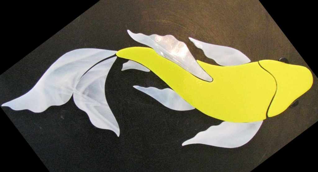

glazbox | 638    2013-12-10 17:48:00 [488]
Pont 3 perce sikerült véglegesen törölnöm egy mappát egy olyan projectről, ahol pont szeleteléssel hoztam létre formákat a legjobb, hogy létező project dokumentációi voltak amelyen heteken át dolgoztam.
Mindenesetre, nagyjából ilyenekre lesz szükségem:
tehát a pár centis daraboktól az egészen nagyokig. akár 50x50

glazbox | 638    2013-12-10 13:32:00 [475]
Épp ezért szeretnék olyan gépet, ami alapból gyémántfejjel megy, de ha összejön rá a pénz, fel tudok rá tenni akár egy motort is gyémántfejjel, hűtéssel.
glazbox | 638    2013-12-10 13:31:00 [474]
konvex alakzatoknál még nagyjából rendben lenne, de konkáv formáknál szinte lehetetlen vele dolgozni.
glazbox | 638    2013-12-10 13:29:00 [473]
Bevallom én egy kicsit félek a gyémántfejes vágástól, ha egyenes vonalakat kell tördelni nincs vele probléma, de íveknél nagyon trükkös tud lenni, és nekem főleg íveket kellene vele vágnom.
glazbox | 638    2013-12-10 13:24:00 [472]
Pont erre gondoltam én is pár perce hogy mindenképpen letesztelem. Esetleg ha középen alátámasztom, akkor a 2x2-es is adja a 4x4-es erejét, nem?
Előzmény: jani300, 2013-12-10 13:21:00 [470]
glazbox | 638    2013-12-10 13:23:00 [471]
Elfelejtettem valamit:
Egy harmadik megoldás is van, a vízsugaras vágás.
3000 bar, víz + abrazív szemcse.
