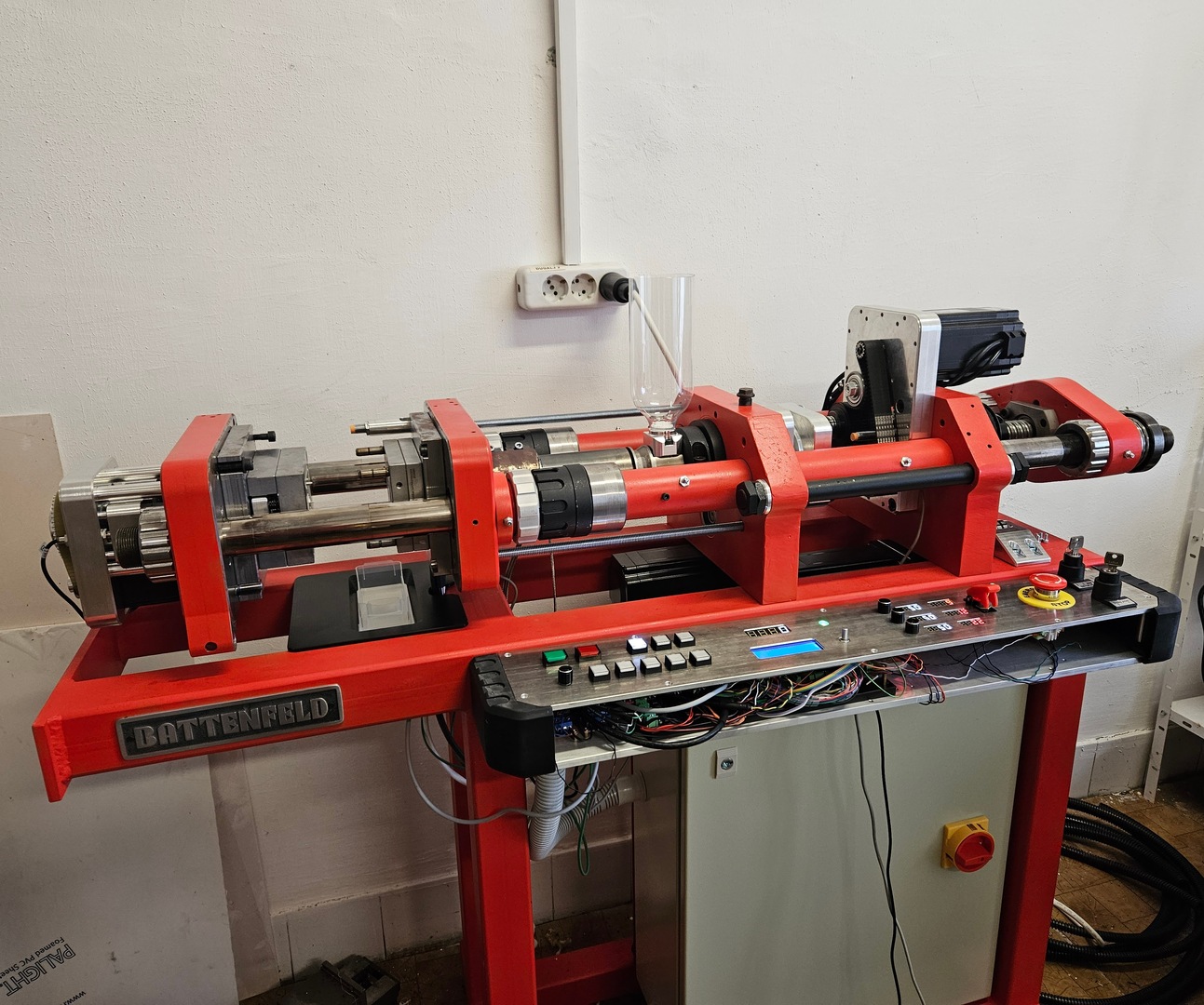

Tóth Görgy | 104    2025-05-04 17:37:42 [211]
Ha tudom,hogy ilyen gépeket is be lehet tenni......
Ez a nagyobbik gép..
Nálam 3 léptető motor is van :D
https://fb.watch/zngHPMlT-c/
Aknai Gábor | 3191    2025-05-03 11:27:47 [210]
Nagyon ötletes és ezek szerint működőképes is, gratulálok!
Szervónál gondolom lehetne figyelni a max nyomatékot és ahhoz igazítani a zárást, előfeszítést.
Előzmény: cnv, 2025-05-01 08:25:18 [209]
cnv | 148    2025-05-01 08:25:18 [209]
„Majd egyszer átugrom és megsasolom működés közben is.”
Várlak szeretettel, mint mindig
„Nem rémlik, hogy a zárást miképpen oldottad meg, nyomatékra történik a léptetőkkel?”
A HSS86 vezérlővel önmagában végül nem lehetett stabilan és megbízhatóan megoldani a nyomatékra zárást.
A megoldás az lett hogy kapott egy proximity szenzort is, záráskor ennek az aktiválásától számítva még adott számú impulzust lép a motor, ez magában foglalja a szerszámzárásig hátralevő távolságot, majd a teljes kinematikai lánc előfeszítését is. Végül ráellenőrzök a HSS86 vezérlőn, hogy valóban túlmentünk-e a teljes előfeszítettség állapotán (ilyenkor a HSS86 fenntart egy "pozícióba állás folyamatban" visszajelzést)
Kicsit fapados, szervoval biztos elegánsabb lenne, de ezzel a vassal (és tudással) így tudtam megoldani

cnv | 148    2025-04-30 10:30:16 [204]
Bár nem CNC, de van bent léptetőmotor és saját tervezés/építés
Műanyag mikrofröccsöntő gép, teljes elektronikus, Arduino vezérléssel, visszacsatolt léptetőmotorokkal, csigadugattyús befröccsöntés, darabmérleg, full automata.
Ha érdekes, szívesen osztok meg képeket az építésről (tavalyi évem terméke).

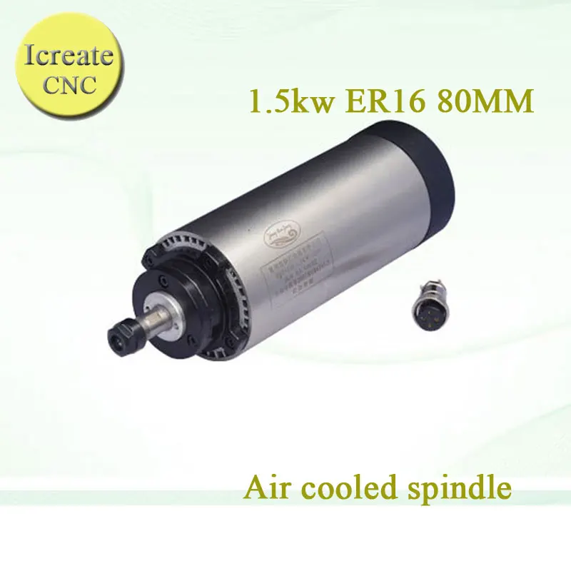

cnv | 148    2021-11-18 14:08:17 [201]
Sima 1500W-os kínai léghűtéses főorsó, VFD-vel, fordulatszám figyelés nélkül (hallani is a videon hogy kicsit beesik).
Egyébként ez a szűk keresztmetszete a gépnek... Nem a váz rezonál, hanem az a nyamvadt vékony ER11 befogóban végződő csőtengely (14mm átmérő, pár mm falvastagság, eredeti kínai biliacél).
Szóval igen, egy normális, alacsony fordulaton is hatékony főorsóval nem volna gond az acél megmunkálás.
(ezzel csak 6-8000 RPM körül, max 2mm átmérőjű szerszámmal tudok acélban dolgozgatni, de csak nagyon finom munkákat)
Amúgy már vár beépítésre egy komolyabb főorsó, 3 kW, ER20.
Ehhez mondjuk át kell terveznem a teljes Z egységet és X kocsit, és valószínűleg ellensúly is kell hozzá mert bitang nehéz.
Előzmény: frob, 2021-11-18 13:10:43 [200]

Ez a fajta kínai léghűtéses van:
Előzmény: sastas, 2017-03-08 14:59:27 [164]
sastas | 1222    2017-03-08 14:59:27 [164]
Nem értek hozzá, illetve nemtudom neked kifejezetten milyen motorod van, de valahogyan így nézhet ki:
Motor
Előzmény: cnv, 2017-03-08 13:53:12 [162]
