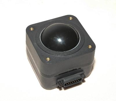

Ügyes!! Ha még tudsz szerezni pár ilyen görgőt és átalakítod őket, tuti lenne rájuk kereslet itt a fórumon. Egyébként ebay-en láttam már több helyen ilyen beépíthető trackball okosságot.

Törölt felhasználó    2013-03-02 16:26:00 [47]
Unatkoztam és egy ilyet alakítottam át hogy a PC is megértse, mert az eredeti rendeltetése egy orvosi ultrahang készülékben volt.
2.25"-os a golyó benne ami úgy 57 mm lehet, ezzel már lehet görögni
