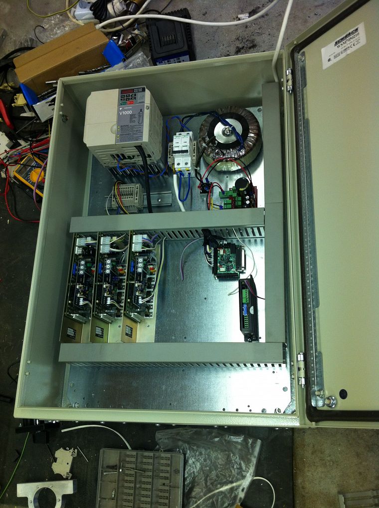

thotib | 593    2013-08-07 10:25:00 [379]
Ennél nagyobb, ránézésre 4-6-szor nagyobb térfogatú szabadtéri szekrényeket szellőztetünk át 1db. 120-as ventilátorral. Pedig azt süti a nap rendesen, az eszköz hőmérséklet csökkenése (belül mérünk, az erősítőben) ~10-15°C
Ami azt jelenti, hogy most 80-85°C környékén járnak.
Alul egy befúvó (szívó) felül pedig szellőző rács elég lesz. De a felső rácsot is oldalra (átellenes oldalra) tedd, kevésbe lesz érzékeny a szennyeződésre.
Persze felül is lehet a (kifúvó)ventilátor, lehet, erre is van szakmai magyarázat, nem tudom.
NMB AC4715 a ventilátor, WPR-90GD 10-90C termosztátot szereltünk hozzájuk, ne járjanak folyamatosan.
Felmerült egy kalapsínre szerelhető termosztát is, de az egyszerűbb, olcsóbb kivitel mellett döntöttek. Működik a dolog.
Előzmény: adamant, 2013-08-07 07:04:00 [378]
adamant | 828    2013-08-07 07:04:00 [378]
Rendeltem kettő ventilátort szűrővel együtt a Mosstól
Kettő 120 as venti lesz benne az egyik vagy bal alul vagy jobb a másik meg felül középen
annyira csak elég lesz, hogy a levegőt megmozgassa és nem álljon benne
Előzmény: Szalai György, 2013-08-07 06:24:00 [377]
Szalai György | 9458    2013-08-07 06:24:00 [377]
A frekvencia váltódnak kell a szellőzés, a motorvezérlőknek szintén.
A trafód és az egyenirányító kocka is melegíti az alaplemezt.
Sok cucc, az sok meleg.
Valahogy át kéne szellőztetned. Ha nem is ventilátorral, de legalább hogy felül kimehessen a meleg, alul meg be a friss.
Előzmény: adamant, 2013-08-06 20:57:00 [376]

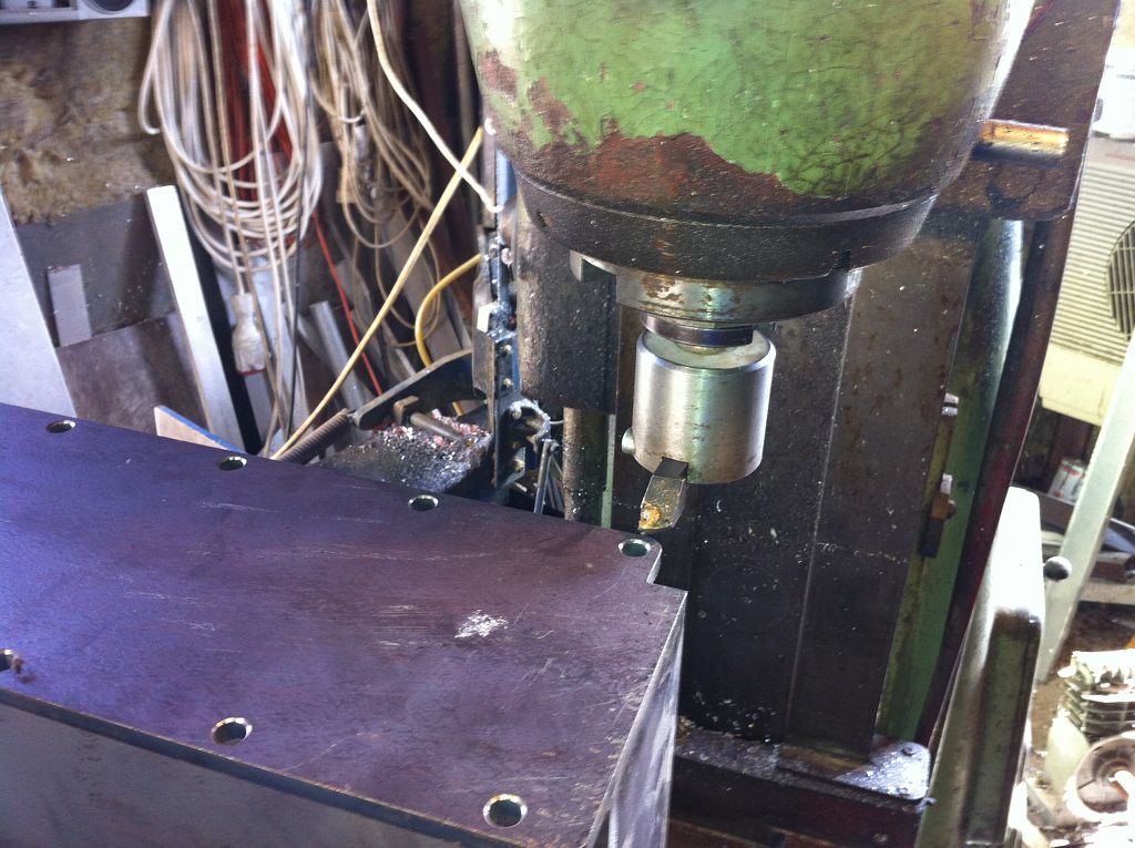

adamant | 828    2013-07-30 21:57:00 [363]
Ez a golyós orsó csak hozzám keveredett valamilyen úton módon de ez csak ideglenes majd beszerzek egy 16X5 -et ami tuti jobb választás oda de most az ideglenes szereléshez ez is több mint jó
sínek meg nagy dilemma volt de azért ezeket a 30as NSK síneket sem kell alá becsülni legalábbis az én elvárásaimnak több mint elég
Ma volt egy kis vasreszelés is
Előzmény: Szalai György, 2013-07-29 06:46:00 [362]
Szalai György | 9458    2013-07-29 06:46:00 [362]
Szépek lettek a lemunkált felületek és tényleg vastag a vastaglemez.
Nem fog neked hajladozni a szélben.
Az orsó egy műszakilag következetes választás eredménye, vagy ez volt elérhető és pénzügyileg megengedhető?
