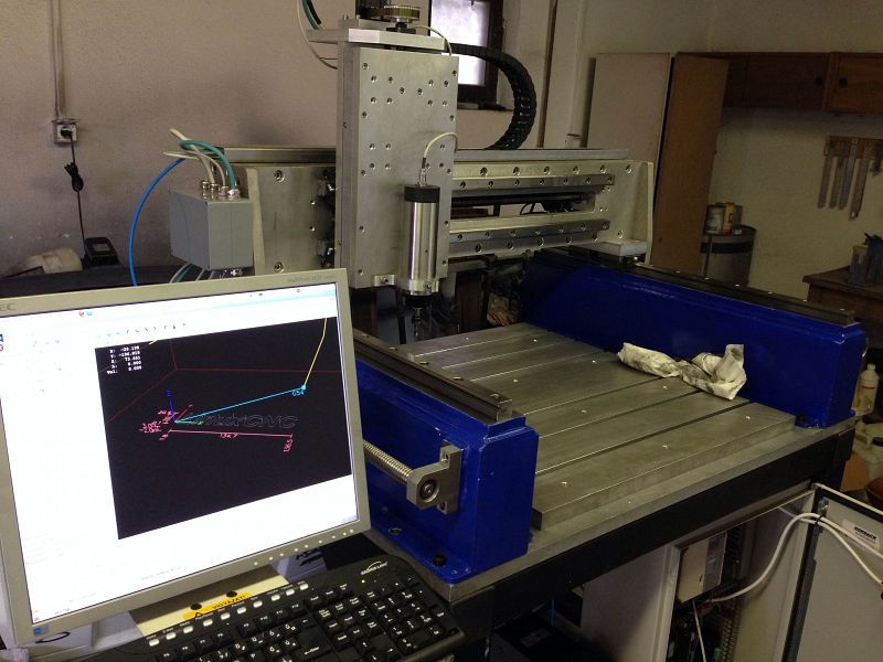

adamant | 828    2014-05-28 21:21:00 [554]
HELP!!!!!
Egy nagyon érdekes jelenség jön elő a gépemnél: Be kapcsolom az omron szervókat és megy közbe a számítógép még semmit nem indítottam el a PC ha kézzel elkezdtem tekergetni a szervókat akkor a gépen elindul a böngésző majd ha másik irányba tekergetem a szervókat kézzel elindul a media player és stb stb
Ha ezt a jelenséget mi idézheti elő? ha kikapcsolom a cnc-met akkor a pc teljesen hiba mentes tény hogy rádion egeter használok most de ha ki húzom a billentyűzetet(vezetékes) és az egerek akkor is előjön ez a csoda jelenség...
most win-t használok linux alatt még nem teszteltem

Ha 1 órán keresztül megy a stress test akkor nincs ez a jelenség ha linuxot futtatom akkor sem jön elő ez a dolog csak a mach3-nál..
elektron | 15859    2014-05-04 15:58:00 [542]
Ha nem Mach3 megy rajta akkor nem indul újra magától ?
Előzmény: adamant, 2014-05-04 15:17:00 [540]
Pabló | 1615    2014-05-04 15:54:00 [541]
Ez a jelenség a pc.
Sajna van ilyen amikor a pc kezdi megadni magát, és egyszer csak vége.
Nekem is van ilyen gépem, lehet akár alaplapi kondi is a gond, de akár tápegység gond is.
Nálam általában hidegebb időben szokott jelentkezni ez a probléma.
Másik pc-vel nincs ilyen gondom.
adamant | 828    2014-05-04 15:17:00 [540]
A hosszú hétvége izgalmai Próbálkoztam a gépet kicsit finomhangolni pontosítani mert bekapcsoláskor kicsit zizigtek a szervók, főorsót beállítani hogy pc-ről tudjam vezérelni... istenért nem jött össze amit szerettem volna de amire rájöttem, hogy az egész ilyen jelenségekért a leválasztó kártyám a ludas nem volt kevés idő kicseréltem és minden úgy megy ahogy a nagykönyvbe le van írva Na de itt jön a mókásabb dolog Linuxcnc fent van a gépen de még nem volt időm mindent beállítani rajta így most még a Mach3-at használom de annál van egy olyan csoda jelenségem, hogy megy szépen a gép marja azt amit kell de egyszer csak újra indul a gép magától... mi az a dolog ami ezt a jelenséget okozhatja??? Mert már semmi ötletem nincs.. (
Előre is köszönöm a segítséget!

adamant | 828    2014-04-29 15:30:00 [528]
Hát amiatt mert a gép kb 550 kiló lett orsók 25mm átmérő 5 emelkedés és előfeszített darab sínek 30mm es és az sem finom darab ezek a tényezők a 200w motorhoz sajna nagyon kivan hegyezve és nem túl nagy dinamikát tudok kicsalni
de majd csinálok egy képet hogy mekkora is ez a gép ha mellette vagyok mert aki látta az mind meglepődött...

adamant | 828    2014-04-28 11:25:00 [515]
A múlthéten én is elkezdtem az asztalomat marogatni:) de csak sajna a 7 horonyból 6 fért bele mert a gép amin martuk megmakacsolta magát Lassan már kezd össze állni a gép a 200W os AC szervó kevés neki így most jön a következő projekt hogy kap egy szett 750W AC omron szettet azzal csak nem lesznek már gondok
