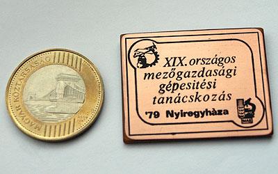

Én a kisfiamról készítettem anno igy egy képet.
Előzmény: sasi, 2009-10-30 13:26:00 [1237]
