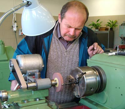

sasi | 1903    2007-04-14 10:56:00 [227]
Köszörű gépek (sík-, palást-, menet-, fog-, stb.) köveinek felszabályozásához használják.
Befogó szerkezetbe rögzítve, gépi mozgatással.
Egy ilyen betét hamarabb elvész, mint elkopna.
Azért rádiuszos a vége, hogy egyenletes legyen a kő felülete (mint simító esztergálásnál…).
Egyébként nem gyémánt, attól jobb (erre a célra), valamilyen oxid.
Előzmény: Varsányi Péter, 2007-04-14 10:33:00 [226]

lovas gyula | 1874    2007-04-14 10:04:00 [225]
Ha jól látom köszörűkő lehuzók.
Előzmény: Varsányi Péter, 2007-04-14 09:25:00 [224]
Varsányi Péter | 11584    2007-04-14 09:25:00 [224]
Talán esztergához valók ezek a valamik?
Mik ezek? Talán tudja valak? Mire használják?
Átmérő: 8mm, hossz kb. 17mm
Orosz dolgok! Benne különböző nagyságú GYÉMÁNT!
Némelyikben akkora, hogy "több karátos". Ezért páncélszekényben tartom őket
Kipóbáltam... nekinyomtam a köszörűnek... hétfőn majd veszek újat... megette mint a vajat...
Mik ezek? Képek:
