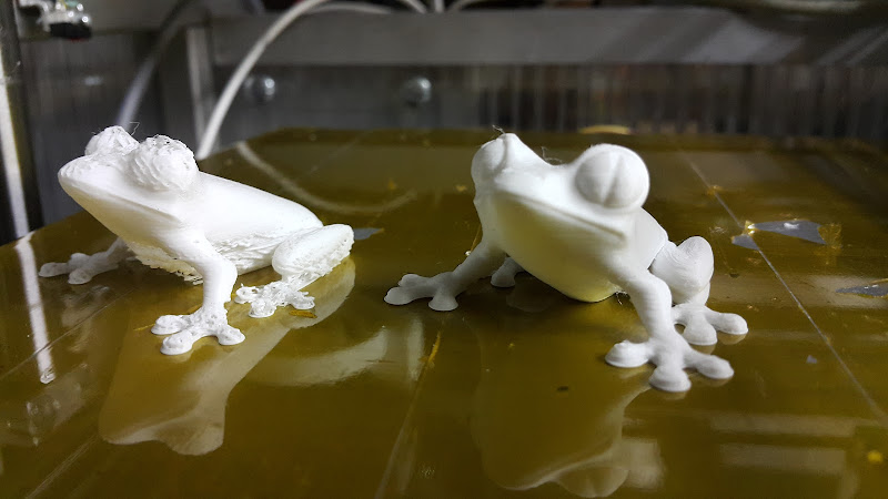

R.Zoli | 25    2015-07-08 12:54:00 [8476]
Megcsináltam a nyomtatást. (makeware)
Replicator 2x képek és a fájl is
Replicator dual képek és a fájl
Hűtés a gép elejére szerelt 12cm-es pc ventilátorral tudtam megoldani.
Képeket sajnos csak mobil telefonnal tudom elkészíteni.
(valószínűleg az előző hibák a )
Nálatok készült béka Sailfish fw-el készült?
Sailfish frissítés után csak a hozzá jó ReplicatorG programmal készített fájlokat eszi meg és lehet irányítani vagy utána is tudom használni a makeware-el,simply3D-vel?
Sailfish frissítés előtt érdemes lefrissíteni a vezérlőt MakeWare vagy a ReplicatorG segítségével vagy teljesen felesleges?
Nem tudom mire számítsak vele kapcsolatban azért érdeklődőm. Megéri-e a cserét?
Előzmény: 3dnyomtatoshoppe, 2015-07-08 07:26:00 [8473]

3dnyomtatoshoppe | 171    2015-07-08 07:26:00 [8473]
Alakul, de még volna mit javítani.
Szerintem kb. ez a minőség elérhető: http://3dnyomtatas.blog.hu/2014/02/02/a_beka_188
A PLA esetén nagyon fontos a megfelelő plusz hűtés, alapból nincs ilyen a CTC-n sem, de lehet nyomtatni 4cm-es venti felfogatót, erre van több változat, pl.:
http://3dnyomtatas.blog.hu/2014/01/04/napi_tipp_targyhuto_ventillator_pla_nyomtatashoz
http://www.thingiverse.com/thing:34596
Előzmény: R.Zoli, 2015-07-08 01:25:00 [8472]
R.Zoli | 25    2015-07-08 01:25:00 [8472]
Helló.
Köszönöm segítséged és a válaszod.
Közben sikerült egy szebb békát nyomtatni az általad is írt makerware programmal. (15% kitöltés, 0,1mm réteg magasság, Number of shells: 2, extruder 200fok és az asztal 65fok )
Nálam érdekes módon pont akkor csinálta Y tengelyen lévő ugrást amikor a "The Replicator Dual"-t választottam ki (előző hozzászólásomban lévő videón is látszódik) és most a "Replicator 2x" használatával elmúlt a problémám és szépen is nyomtat. (szerintem)
Holnap megpróbálom még 1x az általad írtakat.
Nem frissítettem még Sailfish-re, de egyenlőre megvagyok elégedve a jelenlegi tudásával is.
Köszönöm, hogy felhívtad a figyelmem a lehetséges bootloader hibára, ha jól emlékszem van itthon egy stk500-as programozóm, elő is keresem programozás előtt majd, hogy kéznél legyen.
Még egyszer köszönöm segítséged.
Üdv.: Zoli
Ui.: Kép minőségéért elnézést kérek, sajnos csak telefonnal tudtam fényképezni.
Előzmény: 3dnyomtatoshoppe, 2015-07-07 21:45:00 [8469]
