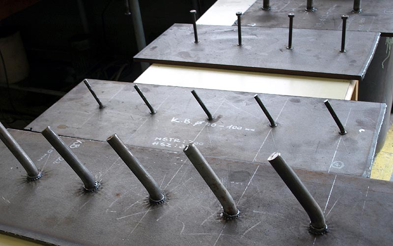

sasi | 1903    2015-09-25 15:00:00 [30]
Az iparban, pl. hidak bebetonozására kerülő elemeire, vagy járófelületek kialakítására fejes csapokat hegesztenek a csatlakozó felületekre. Ezt ellenállás hegesztéssel, kerámiagyűrűvel, védőgázban végzik (gazdaságosság), de az ívhegesztés is alkalmas a célra.
A beépítendő fémelemek esetében nem gondolom, hogy elkerülhető a hasonló megoldás.
Furatoknak, bemarásoknak nem sok értelmét látom, csavarok felhegesztése lehet a jó megoldás.
Csaphegesztések után a feszültségmentesítést PB gázperzselővel meg lehet oldani, 150-200 fokra kel melegíteni, és üveggyapot paplan között hagyni lehűlni.
A fotón eljárásvizsgálatra készített munkapróbák láthatóak, némelyiken már a hajlító vizsgálatot elvégezték.
Előzmény: cnv, 2015-09-25 11:27:00 [29]

cnv | 143    2015-09-22 22:17:00 [5]
Köszönöm az észrevételt.
Gondoltam erre, de elvetettem, mert nem szeretném hogy pont ezek az összekötő elemek akusztikus hídként vezessék a rezgéseket.
Hiszen épp az a célom, hogy jó legyen a rezgéscsillapítás, ezért használok polimerbetont.
Attól egyáltalán nem félek, hogy valami kiszakad, vagy eltörik, vagy elmozdul, ennél azért jobban bízom az anyagban
Előzmény: Szalai György, 2015-09-22 21:59:00 [4]
Szalai György | 9454    2015-09-22 21:59:00 [4]
Nagyon tetszik, de ez szubjektív.
Szerintem: A fém betétek összessége a betonban, önálló, sokszorosan áttört (sajtszerű) vázszerkezetet alkosson.
Ne különálló darabok legyenek, amiket csak a gyantakötés tart össze.
Ennek a tervezése külön figyelmet érdemel.
Előzmény: cnv, 2015-09-22 10:41:00 [3]
