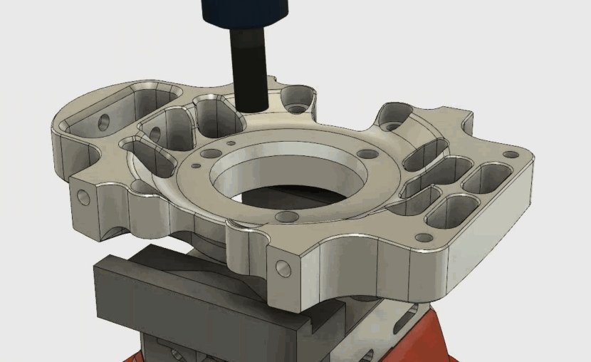

vjanos | 5559    2016-10-26 22:22:13 [109]
Ez egy néhány személyes topik lett... :D
Valóban megszivattad magad :P
Az "Engrave" művelet alatt V-bites gravírozásra gondolt a a költő, ahol a program addig süllyeszti lefele a marót, amíg az alakzat két vonala közti távolságot ki nem szedi. Azaz változó mélységű szerszámpályád lesz, így nincs értelme beállítani a mélységet.
A "Heights" fülön levő beállításokat azt hiszem nem erre kellene használni.
A "Bottom height" inkább amolan biztonsági távolság. Pl egy 20mm magas hasábot befogsz satuba úgy, hogy az alsó 10mm van a satu pofái között. Ilyenkor beállítasz alsó magasságnak 10mm-t, és nem fogja elmarni a satudat.
Amit kerestél, az inkább a "2D > Trace" művelet, ami lekövet egy vonalat, kontúrt és adhatsz neki mélységet.
A képen levő "Axial Offset" és "Stepdown" értékeket próbálgasd.
Előzmény: zozo, 2016-10-26 22:03:55 [107]

zozo | 5521    2016-10-26 22:03:55 [107]
Már kezd ciki lenni, hogy csak én írok ide
Majd 2 órát szívattam magam. Gondoltam megnézem a CAM részt is. Betettem egy spline-t, mondom, na ezt gravírozom.
Kijelölöm, semmi nem történik. Olvasok, videót nézek, vissza.
Áh mondom, majd a csigavonal. Megint semmi. Akkor húzok egy egyenes vonalat,azzal már csak bír. Persze semmi.
Aztán nézem, "contour selections", nabaccameg, hát ez persze hogy nem kontúr!
Ráhúz egy csövet, levetít, aztán mingyá' látja
Hát szóval a gravírozás csak így müxik, vonalon nem megy végig.
Amit nem találok. Ha mondjuk a bottom height -3mm, de 1mm-es lépésekkel akarok lefele menni, akkor azt hol állítom be?
