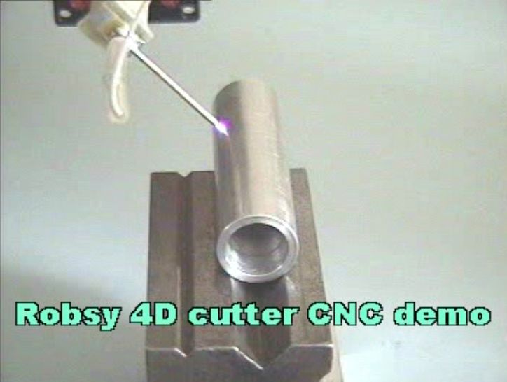

Többször említetted már "valós időben villám módon számolva nyomják ki az éppen aktuális szerszámpálya step/dir jeleket"
Mi a különbség a te megoldásod és mások által írt macro vagy subrutin között?
Köszönöm István! Örülök, hogy teszik neked is az egy-két soros feladatorientált Robsy vágási G kódos megközelítés. De tudod, 15 éve már bemutattam pl. ezt a Robsy CNC marás forgatóval megvalósított verziót, ez is így dolgozott már akkor is.
Tudod én imádoma a minimális, pár soros G kódokat, amik a vezérlőimen futtathatók a G100 feletti szabad tartományban definiálva, és ezek lefordításkor matek alapon valós időben villám módon számolva nyomják ki az éppen aktuális szerszámpálya step/dir jeleket. Ezzel megspórolok akár több százezer G kód sort is, arról már nem is beszélve, valmivel (én ugye ezeket modernkori csicsaságoknak szoktam nevezni) ezeket generálni is kell, és már sokszor az alkalmas posztprocesszor hiánya is gond, merta képernyőn villogni grafikával az még szinte semmi az elkészült, valós és jó munkadarabhoz képest. Ehelyett szerintem sokkal egyszerűbb, ha 5-6 paramétert megad a szaki egy sima txt sorba mint G kód, és indíthatja is a CNC gépét.
Egyidőben mozgó 5 tengely már igen nagy kihívás, folyamatban van ez a fejlesztésem is, bizonyos egyszerűbb áthatásoknál már szépen működik.
Igen, vannak olyan programjaim, amik csak a G kódot generálják, fejtik le, ha valakinek ez kell, mert ragaszkodik mindenáron a kedvenc G kód alapú vezérlőjéhez. Hiszen az már csak algoritmus kérdése, hogy akár milliószámra (beállítható felbontástól is függően) csak G kódokat írjak ki egy fájlba. Sőt ilyenkor idő is bőven van a program futáskor, mert nem kell step-dir jelekkel is valós időben behatároltan szenvedni, küzdeni egy 4-5 tengelyes verziónál.
Úgyhogy ha van valamilyen ilyesmi feladatorientált G kódra szükséged, csörrenj rám, megbeszéljük, miben tudok segíteni neked.
Én 'Adok-veszek-cserélek. CSAK ÁRMEGJELÖLÉSSEL!' téma, 140662. hozzászólás erre a mechanikára raktam rá a Parside plazmavágó fejet. Arduinoval kergettem. Képes bármit egy sor segítségével kivágni Ha kézzel körbe forgatom képes bármilyen alakzatot körbevágni. Sikban képes egy tengelyen indexelt módon szögbe vágni. Majdnem bármekkora tárgy aláfér. Hordozható. stb.

A megoldásod egy adott feladathoz készült, vagy küszöbön van már az 5. tengely is ami a fejet a cső tengelyvolnalához képest szögben is tudja mozgatni?
Mindig hangsúlyozod, hogy nem kell G-kód csak egy speciális előre definiált kód. No de Te sem élsz örökké!
Egyébként a szoftvered hogy úgymond CAM-ként is működhet? Tehát ha megadom az én gépem paramétereit különös tekintettel a pisztoly hosszára akkor tudsz mezei G-kódot is generálni?

Szívesen segítek magánban pár jobbító szándékú műszaki tanáccsal, magyarázattal, vagy akár Robsy 4D vágó demo programal is, csörrenj rám egyszer, ha érdekel.
Egyébként ha nem titok, azt a G kódot milyen CAD/CAM progival generálod, ami pl. kettő kitérő tengelyű különböző átmérőjű henger/henger vágáshoz kell a szokványos G kód alapú vezérlődhöz?

Itt egy videó, ami jól mutatja, mennyivel univerzálisabb lehet az a CNC vágógép, amikor nem a munkadarab forog. Nyilván olyan eset is, amit a másik nem tud, vagy csak részben.
