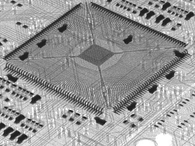

A NYÁK-ok szakadásainak ellenőrzéshez javaslom a Phoenix|x-ray Systems röntgen átvilágító berendezést, mellyel az alábbi kép is készült egy nyolcrétegű lapról.
