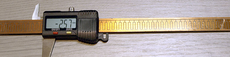

svejk | 32800    2010-01-12 22:18:00 [122]
No, speciel az a kikapcsolós Lidl-s működik a Lámpás által belinkelt DRO-val ))
Én vettem belőle 20 db-ot !!!...Aztán másnap visszavittem 10-et, hogy nem jó mert kikapcsol.
Aztán kiderült dro-nak mégis jó csak kell egy kicsit trükközni vele, de most nem emlékszem mi lett a megoldás.
Végül a hosszú nyákcsík gyártásnál abbamaradt a projekt.
Én megépítettem a belinkelt DRO-t, volt vele egy két szívás, itt figyel a polcon.
Egyébként tényleg akár azt mondhatnám hogy nagyon jó.
Tud furatközepet keresni, meg minden klassz dolgot.
De azért van egy két hibája.
Hátránya még hogy csak 999 mm-ig mér.
Magi mestert én is fűztem csináljon egy ilyen sok funkciójút, de nem volna rá talán elég igény.

Lampas | 1023    2010-01-12 19:03:00 [114]
Istvan!
Van Neked egy ilyened:
Ennek van amcsi valtozata:
De jon a Hobby CNC-s es osszekapcsolja a kinai digisublerrel es lesz ez:
Kis asatas, es felderitheto:
Jegyzokonyv.
Nekem kell par darab ilyen, es azthiszem meg nehanyunk innen inkabb fizetne neked erte, mintsem ujra kitalalja.
Kapcsold ossze a meglevo DRO computert a subival es vevoid leszunk...Ha nem, , megcsinaljuk mi, mert kell! es ocso`. Kijelzesnek eleg 5 digit.
Most hirtelen kettot feltennek egy esztergara, harmat egy marogepre, egyet meg egy precizios furesz stelljere, azert is.
Ha hosszabb kell, mint a kaphato olcso subik, Varsanyi barmikor karcol neked ilyet szazad pontosan:
