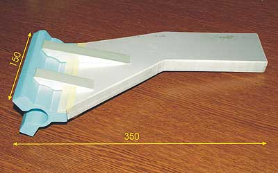

n/a (inaktív)    2006-07-10 17:20:00 [433]
Hai.
Úgymond kezdő vagyok aluöntésben.
ezt a módszert használnám, de sajnos nem jön össze.
Ugyan ilyen szánt akarok csinálni, de nem sikerül. Öntésnél a távol eső részek nem töltődnek ki és deformálódik a forma.
Kisebb alakzatoknál minden rendben, de ennél a szánnál semmi nem jó. Mi lehet a hiba? (nem megfelelő hőfokra, vagy mennyiségre gyanakszom)
Az olvasztást egy tuningolt pörzsölővel csinálom.
Már olvasgattam, ezt azt, de kíváncsi lennék, hogy milyen műanyag habbol van a forma és mivel van lekenve.
Előre is THX.
Hunka Tibor | 8036    2006-06-15 16:23:00 [432]
Szia Noo
Sajnos én nem tudok már önteni régebben tudtam.
Valakinek odaadnám a habot , hogy öntse le .
Tibor
Kristály Árpád | 3080    2006-06-11 23:10:00 [431]
Hallihó Noo!
Igen, az állítócsavarral a nyomást lehet szabályozni...
Üdv.: Árpád
Noo | 425    2006-06-11 21:23:00 [430]
Elég teljesen? Semmi nyoma nem marad öntés után?
Előzmény: Hunka Tibor, 2006-06-10 13:25:00 [428]
Noo | 425    2006-06-11 21:23:00 [429]
Ezt a megpiszkálást hogy érted? Van rajta egy állítócsavar, de nem tudo mit csinál.
Előzmény: Kristály Árpád, 2006-06-10 12:55:00 [427]
