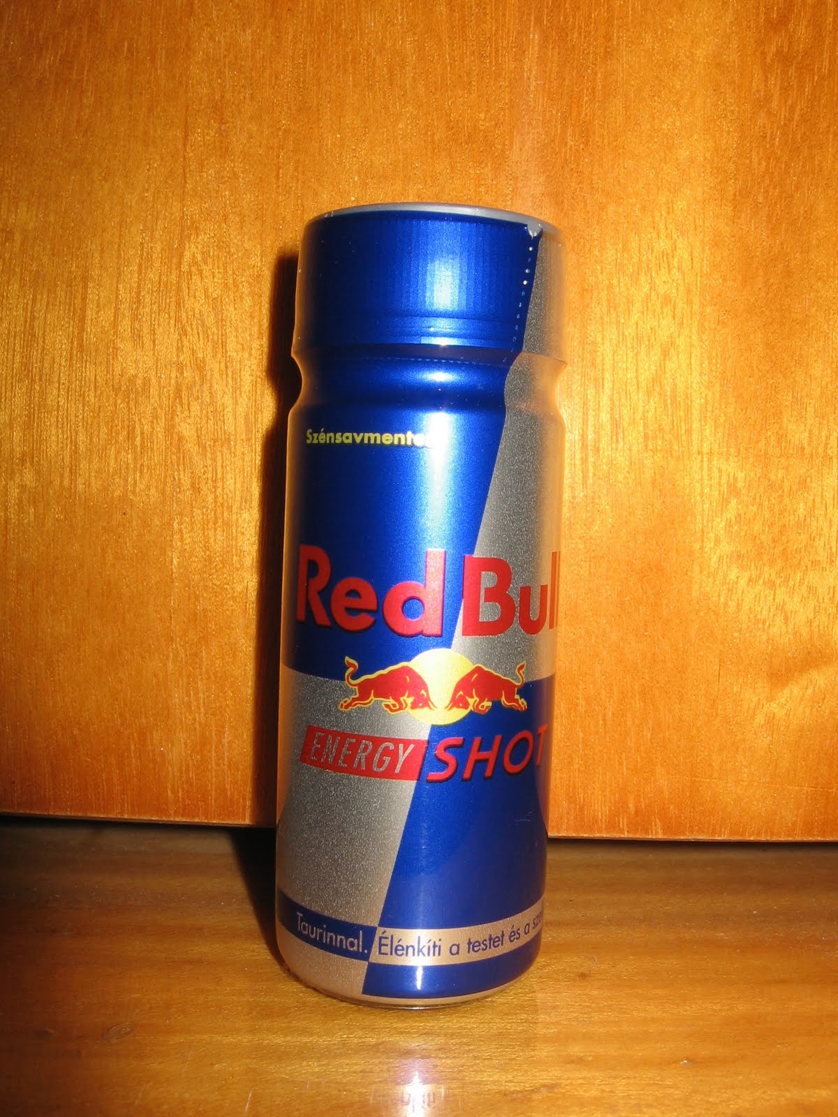

Szalai György | 9544    2011-07-08 17:59:00 [3148]
Az új 60ml-es "ENERGIA BIKARÚGÁS" pont ilyen felfújatlan csutka.
Csak azt előbb ki kell inni és az ára. . . Hű. . Nahát. . .
Előzmény: svejk, 2011-07-08 11:06:00 [3137]

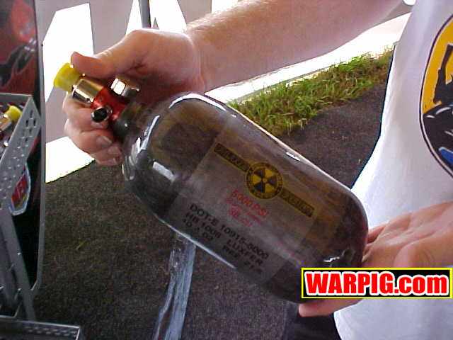

ebalint | 1774    2011-07-08 17:43:00 [3147]
...a 350 bar paintball CO2 palack.
Ez nyomás hogy jön össze?
Előzmény: Szalai György, 2011-07-08 17:31:00 [3145]

Szalai György | 9544    2011-07-08 17:31:00 [3145]
A gázpalack az csak gázpalack, de a rakéta az rakéta.
A rakéta légtartályának munkaköri kötelessége a repülés. Ugyan ez gázpalacknál nem sok jót jelent.
Rakétánál muszáj törekedni a legkisebb súlyra, a legnagyobb nyomásállóság mellett, és csak ennek megfelelő kialakítása lehet.
Gázpalacknál játszhat a szállíthatóság, gazdaságosság stb.
A rakétában gömb formájú légtartály illik.
Ракета "207А" 18-19 Воздушный баллон
Az 5V27 vagy С-125 Нева röppentyűkben volt egy 350 bar nyomásra töltött 8 literes gömb légtartály, ami út közben hajtotta a generátorokat és mozgatta a kormánylapokat.
Tíz bárra ezek szerint beválik gömb nélkül is, ha ennyit termel a kompresszor. Azután majd jöhet a 200 bar nagynyomású autómosó, azután meg a 350 bar paintball CO2 palack.
