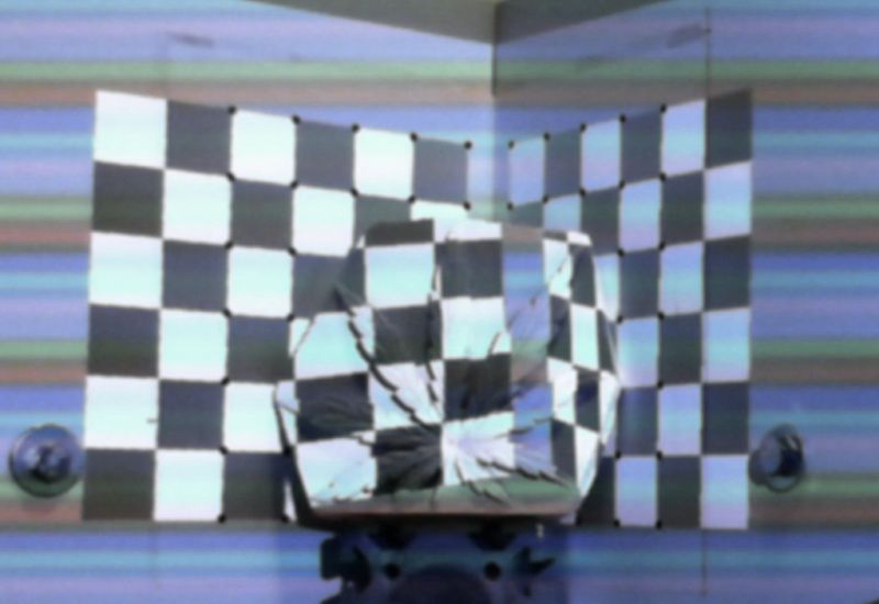

Előzmény: sanyi, 2014-03-08 19:02:00 [2499]
sanyi | 1926    2014-03-08 19:02:00 [2499]
Ez nem az a megoldás! Itt a tárcsa folyamatosan forog szinkronizálva a kamerával, nem olyan ábrát vetít mint ami Tibornak kellene.
Viszont valóban lehetne úgy használni, némileg módosítva, hogy nekünk is jó legyen viszont kb 20 centis korong kellene ha normál dia méretben kell 12 kockát vetíteni.

sanyi | 1926    2014-03-08 18:51:00 [2497]
Álatlában a struktúrált fénnyel működő digitalizálók esetében az ábrák Gray kód szerint kódoltak azaz a sötét világos sávok pozíciója nem egy egyszerű síkos maszk. Nyilván egyre finomodik a végén általában szinuszos maszk van és az néhány pixelnyit "mozog" is.
Biztosan lehetne diavetítővel is "csak" néhány apróságot meg kell oldani. pl. a diák pontosan abban a síkban legyenek a vetítéskor, ne csússzanak el, bár az is lehet, hogy ezek nem olyan fontosak.
ami még fontos tud lenni, hogy a projektor és a kamera szinkronban van azaz struktúrált fény esetén akkor exponál amikor kivetítette a megfelelő ábrát. Gyakorlatilag a PC feldolgozó sebességétől függően másodpercenként 2 teljes sorozat le tud futni azaz mogó testet is lehet digitalizálni - ha nem túl gyorsan mozog.
A diavetítős megoldás a #2473 hozzászólásban mutatottal kombinálva lehet jó, csak kell hozzá egy megfelelő minőségű egy darab síkfilmre vagy üvegre készített maszk.

KBalázs | 1507    2014-03-08 18:20:00 [2493]
Lehet hülye ötletem van, de azért leírom, lehet érte megkövezni vállalom.
Már most mondom hogy közöm nincs a témához, de ahogy megnéztem pár videót, ez felmerült bennem.
Ezeket az ábrákat mozgatja vagy csak váltogatja (azaz csak pár állókép) a gép amit a projektor vetít? Mert ha állókép, akkor, mint a régi diavetítők, lehetne egy vetítőgép is ami kicsit motorizálva van, váltogatva az a pár képkocka. Mármint, egy film jóval nagyobb felbontású lehet mint a 0.8mpx projektor. A film pedig kinyomtatott tesztábrákról készülne (analóg fényképezőgéppel). Egy mai nyomtató felbontása igen nagy.

Hunka Tibor | 8036    2014-03-07 19:14:00 [2484]
Ez lesz a teljes kiépítés .
Hunka Tibor | 8036    2014-03-07 19:12:00 [2483]
Megkaptam a projektort LG DLP PG609.
Ez az elrendezés teszi majd lehetövé a PTM RTI BRDF és a Strukturált fényű digitalizálást .
