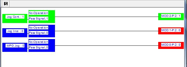

gabeszosz | 379    2012-11-20 13:16:00 [1028]
Nem egyértelmű az írásom, a MODBUS panel nem indul külső tápról!
Előzmény: gabeszosz, 2012-11-20 13:12:00 [1027]
gabeszosz | 379    2012-11-20 13:12:00 [1027]
Újabb falba ütköztem...
Megjöttek a relé panel és rákötöttem a kimenetre.
Ilyen a panel:
Rákötöttem a Ext.Power sorkapocsra a külső 5V-os tápot, átraktam a jumpert a Ext.Power-re...
Táp bekapcs., USB kábel bedug, semmi. Teljes csend és sötétség. Sorkapcson az 5V ott van, polaritás rendben. Jupert visszarakom USB Power-re azonnal indul...
Mit nem csináltam? Mi lehet a gond?

gabeszosz | 379    2012-11-17 21:55:00 [1022]
Ma megjött a LCD kijelző, bekötöttem azt is. Elsőre indult.:) Viszont van két gondom... Az egyik, h a DRO-n néha más érték van mint az LCD-n. Például a DRO 9.9994 mutat az LCD viszont "csak" 9.9993. A brain view-be látom a függvényben az eltérést:
Gondolom a kerekítés miatt!? Lehet ezzel valamit kezdeni?
A másik, h mint az előbbi példán is látszik a DRO-n a kijelzett érték 9.9994, annak ellenére, h a JOG lépés 10.0000-re van beállítva. Ezt hol tudnám beállítani, h a 10 az tíz legyen a DRO-n is?

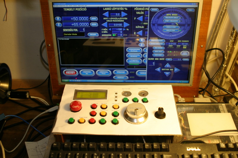

csewe | 2578    2012-11-08 15:05:00 [1021]
Pofás lett
A brain-ok is klasszak.

elektron | 15859    2012-11-08 01:12:00 [1016]
A "control" szót azt hiszem egy l lel kell írni az angolban, de lehet tévedek, csak segíteni akarok, ha már nem magyarul írjuk rá.
HJózsi | 3862    2012-11-08 00:52:00 [1015]
Elkészült a tervezett funkcionalitás és működik is!
A főorsó fordulatszám ill. előtolás "elállító" kezelőszervek 12 állású kapcsolók lettek, 1k-s ellenállásokkal Gabeszosz copyright módon a kapcsolókra forraszta. A brain-ek így néznek ki :
A FeedHold valószínü fölösleges lesz, mert az eszterga nem áll meg azonnal, hanem csak a megkezdett fogás végén ill. gyorsjáratban. A 0.001 ill 0.0001 léptetés is "valószínű" fölösleges lesz...

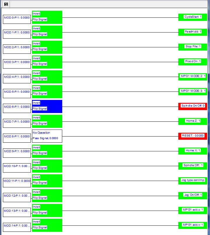

HJózsi | 3862    2012-11-03 18:49:00 [1005]
Minden működik! ...
Előzmény: csewe, 2012-11-03 18:41:00 [1003]

csewe | 2578    2012-11-03 17:41:00 [1001]
Pofás lett.
A brainjaid kimenetének pirosnak illene lennije inaktív állapotban.
Csak azért működnek így is,mert a gombok nagyrésze felengedésre reagál a machban.
Előzmény: HJózsi, 2012-11-03 17:12:00 [1000]
HJózsi | 3862    2012-11-03 17:12:00 [1000]
Akkor tessék folytatni, mert marha jó és szépen működik!
Folytattam a deszkamodellt :
nyomógombok:
Ledek:
Az az érdekes, hogy a főorsó előre, főorsó hátra jól működik, pedig a gomb funkció a Brain Editorban másra utal... Valóságban a funkció CW toggle ill. CCW toggle -ként működik, azaz megnyomva idul a főorsó az adott irányba, mégegyszer megnyomva megáll ... Szóval eddig minden műxik amit beállítottam, hátra van még a Spindle overide és Feed override amit analóg bemeneten lesznek kialakítva 10 állású kapcsolókkal ellenállás létrával.
Előzmény: svejk, 2012-11-01 20:01:00 [998]
