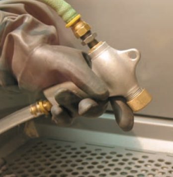

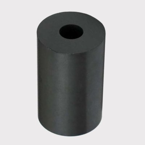

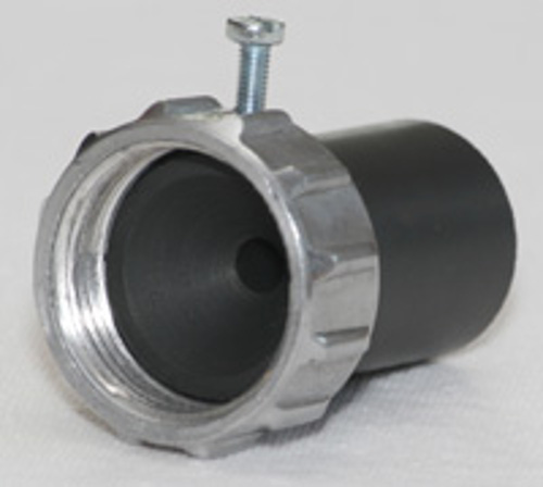

Ezekhez a pisztolyokhoz is lehet kapni Boracarbid-os fúvókát - egy adapterrel...Csupáncsak 69 Euroért
Előzmény: Varsányi Péter, 2010-10-15 17:33:00 [12]
Varsányi Péter | 11584    2010-10-15 17:46:00 [13]
Én vettem egy BNP szórópisztolyt...(link)... a profi dobozokhoz ilyet adnak majd mindenhol (vagy drágább kínaihoz a másolatát:)
A BNP fúvókák... Hát nagy az árkülönbség... drága mint a fene Pl. 6mm-esek eredeti BNP...
Sima kerámia = 14 Euro (BNP!)
Ugyanez Sziliciumkarbitból.... már 35 Euro...(BNP!)
Ugyanez Boracarbidból már 67 Euro... csak a fúvóka...(BNP!)
Előzmény: Varsányi Péter, 2010-10-15 15:41:00 [2]

Hát igen ez az alappisztoly... majd minden egyszerű kínaihoz ilyet adnak.
Egy német oldalon olvastam, hogy korrunddal akár két óra alatt megkopik a belső felülete a a kerámia fúvókának... de olcsó...
Ezt én is észrevettem, de úgy jelentkezik a probléma, hogy belül a porózusos lesz kicsit és a nedvességgel megtapad a szóróanyag...
Előzmény: n/a (inaktív), 2010-10-15 15:51:00 [3]

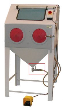

Varsányi Péter | 11584    2010-10-15 15:40:00 [1]
Profi valóban ez a LINCOS Debreceni cég!!! Semmi mellébeszélés van árú raktárról! - Ahogy illik...
Ez megvettem... 80 volt Áfával, utánvétes szállítással (TransOFlex - másnapra megjött)
Összeraktam... egyenlőre minden spéci...jobb mint gondoltam... Szép nagy is, de elfér a terasz alatt:)
Egyszerűen meg lehet oldani a "belső fűtést" ha télen kell dolgozni vele... és a szóróanyag egyszerűen az alján le engedhető meló után stb...
Most szerelek bele 18db 1W-os ledet, hogy legyen fény bent dögivel ... ha összefújom és matt lesz akkor is legyen
Persze epoxival le ill. kiöntve... mi mindenre jók a ledek Mással nem tudom, hogy csinálnám A hűtés is adott - nagy a ház
Ha kell felül + hűtés ha nem viszi el... de nem hiszem...meg azután mit számít az élettartam ha 60 fok felett járnak itt
