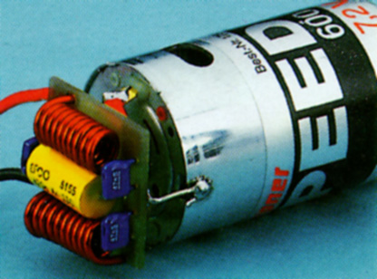

SquirrelTech | 788    2009-05-26 12:40:00 [549]
Igen, ez az az elrendezés, amiről Géza írt. Az L1-L2 viszont általában elmarad, elég szokott lenni a három kondi is. Amúgy kb. 10 menet ~1.0mm-es zománchuzalból:
Előzmény: n/a (inaktív), 2009-05-26 12:17:00 [548]
n/a (inaktív)    2009-05-26 12:17:00 [548]
Motor zavarvédelemre mez ezt:

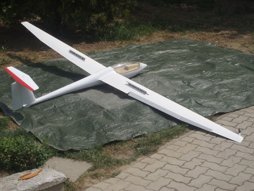

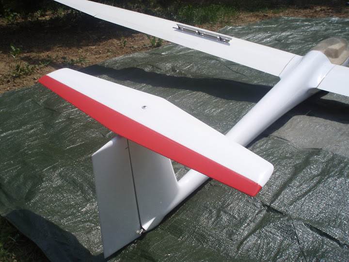

abit | 222    2009-05-26 00:12:00 [542]
Üdv Mindenkinek !
Egy kis (4,5 M-es)csemege az inyenceknek .
(Az Ebay elött ide is felteszem!)
Eladó vitorlázó.
Full GFK , carbon főtartó!
Autómata (kidobós) vontató kötél kioldó!
Servo beépítés kiépítve!
Tolórudak (bowdenek) kiépítve!
Berakod a rádiót becsavarozod a servókat és már repül is!
Többi infó magán mail-ban

n/a (inaktív)    2009-05-24 22:33:00 [533]
Ha kefés motorod van akkor a jelenség oka majdnem 100 %-ban a szikrázás okozta zavarás a vevő felé. Hasonló dolgot produkál még az un. antennakitakarás is, ami pl. akkor fordul elő ha a vevő antennáját fém vagy szén kompozit törzsben vezeted és nem pedig a modell törzsén kívül. Amit Bodnár Miki kollégánk mond az rossz! Kefés motor esetén a szürést 1 db. 100nF-es kondival a + és a - pólusok közé iktatva és egy egy db. 47 nF-es kondival kell megoldani. Az utóbbi kondikat külön külön a + pólus és a motorház ill. a - pólus és a motorház közé kell bekötni. Ha az általam megadott szűrés nem vezet eredményre akkor még lehet az is, hogy a szabályzótól a vevő felé vezető 3 eres vezeték túl hosszú (ferritgyűrűs védelem kell) vagy pedig valamelyik nagyáramú vezeték mellett fut. Én az itt leírt problémákkal már sokszor találkoztam úgy a saját mind pedig más srácok modelljeinél. BL motor esetén a hibát általában az utóbbi gondok okozhatják. Vagy pedig rádiózavar! Ebben az esetben hatótávolság tesztet kell csinálni! Ha ezt nem tudod, hogyan kell akkor én majd leírom.
Előzmény: n/a (inaktív), 2009-05-24 17:27:00 [524]

n/a (inaktív)    2009-05-24 17:27:00 [524]
Kedves Modellező társak, kéne egy kis tanács!
Van egy olyan jelenség a Decathlon gépemnél, hogy időről, időre egy-egy pillanatra leáll a motorja (repülés közben), sokszor újraindül, de volt töbször is olyan, hogy a gázkar 0-ba vétele után indult csak újra.
Minden esetben az akkuban volt még erő bőven (sokszor még 3× feltudok szálni vele). Reptetések alkalmával először ritkában, majd idővel egyre sűrübben jelentkezik ez a jelenség.
A motorom egy 400-as kefés, szabályzója 30/50A-es kefés (elvileg röhögve kéne bírnia), akku Ni-MH 1400mAh-ás, repülési idő 7-10 perc (teljes gázon és 3/4 gázon is csinálja ezt a jelenséget).
Minden esetben mikor leáll a motor az irányítás rendben van (ezért gondolom nem rádiós zavar). A freki 40MHz (52-es csatorna).
Elképzelhető, hogy túlmelegedne a szabályzó?!
