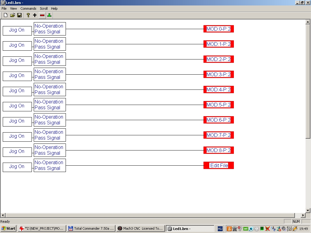

RogerCo | 1223    2011-09-26 20:12:00 [385]
Csináltam egy Ilyet is.Az én olvasatomban ennek azt kéne csinálnia, ha a képernyőn világit a JOG led-je akkor mind a nyolc kimenetnek fel kell kapcsolódnia...
De igy sincs eredményem.
Csak ha kézzel a confignál tesztelem, irok neki értéket.
ROger

Egyújabbgépépítő | 1297    2011-09-26 19:48:00 [380]
Mivel a bemeneteken felhúzó ellenállás van alaphelyzetben 1 ha zárod akkor 0.
Remélem erről a LED ről beszélünk:
Előzmény: RogerCo, 2011-09-26 19:35:00 [379]
RogerCo | 1223    2011-09-26 19:35:00 [379]
Bakker. Igy csináltam ÉS NEM csinál semmit. ha más eseményt adok neki, teszem azt a G-kód szereksztése, azt bezzeg megcsinálja... Lehet ott basztam el, hogy csak az out0-ra tettem ledet ? és őmeg fordíva gondolkozik ?
ROger

Szevasztok !
Egy led-et fel raktam egy régi soros porti szalagkábeles csatira az kimenethez. Ez pont jó hozzá. A Mod Bus tesztnél szépn ki is iratom neki az értéket "1" a led világít vissza irom, hogy "0" a led lalszik. De ezzel a brain-nel nem bíriok. még a leírás alaján sem. A legegyszerűbbet választottam: LED "jog ON" no operation és utánna MODBUS ott az output-ot Serial Plugin Enabled a CFG az az OutCoil-ra vonatkozó sor bejegyzés száma. És nem csinál semmit...
Van valakinek ötlete ?
Köszi: Roger

Most már csak a csatlakozók következnek.
Találtam én is itthon egy DISPLAYTECH 204B-t.
Lenne egy képed arról, hogy ott hogyan oldottad meg a levezetést a panelről?
Nekem csak egy tüskesorom van a két oldali azonos kiosztású levezetésekben.
De miattad most kaparhatom elő azt a semmi elektronikai tudásomat ami régen volt...
A beültetett dugós kis csatlakozókon a ki/bemenetek lábkiosztása le lesz írva majd valahol?
lehet már le volt írva, de én mindig Béla vagyok és nem látom meg az ilyeneket.
