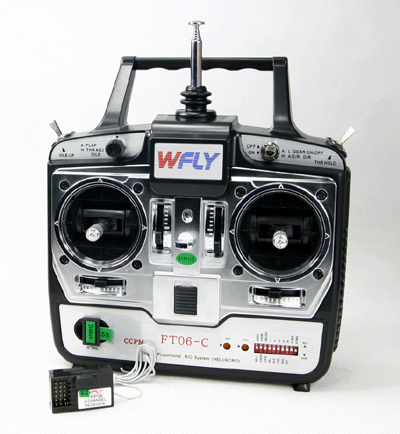

SquirrelTech | 788    2009-06-04 13:28:00 [577]
Ezt azért sajnálom. Kicsit én is beleéltem magam, hogy a dolog adott.
Konfigurációs regiszterei vannak, konkrétan 3db "input mode select" bit, amikkel át lehet kapcsolni digitálról analógra a lábakat. Ami igazából valahol lényegtelen, mert még a firmware-nek futás közben összegeznie kell a doglokat és abból kódolnia egy jelet, amit végül küld a modulátorba. Ha ezt nem teszi (vagyis csak 4 bemenetet dogloz fel), akkor szinte lényegtelen, hogy milyen állapotban vannak az 5-6. csatorna lábai. Az fw-hez meg lehetetlen hozzáférni sajna.
De azért jó nagy szivatás, vagy méginkább ellentmondás, hogy az alkatrészeket felpakolják a nem létező dolgokhoz is.
Még annyi, hogy ilyen kísérletezésnél a vevő öszes csatornájára szervót szoktam kötni. Pl. ha 7 csatornás a vevő, akkor egyszerre 7 szervó, akkor is, ha az adó csak 5-6 csatronás.
(Érdekes sorrendben jöhetnek ki a dolgok a vevőn.)
Előzmény: n/a (inaktív), 2009-06-04 07:01:00 [576]

SquirrelTech | 788    2009-06-03 20:11:00 [575]
Ha jól gubancolom, az ADC8 a trénerkbáel felőli input, azzal nem jó ilyet próbálkozni...
SquirrelTech | 788    2009-06-03 20:05:00 [574]
A 11-es lábon pedig le van földelve egy ellenállással az ADC8. Másik irányba elmegy valamilyen furatszerelt valamihez ugyenez a láb. Kérdés, hogy mi ez a valami?
SquirrelTech | 788    2009-06-03 20:00:00 [573]
A 6. csatornát is próbáltad?
Csakmert nézem az adatlapot a fotóddal párhuzamban.
Az 5. üres hely, ha jól tippelem az átkötést a panel nem látható oldalán, akkor az a proci 12-es lábára köt, ami az INT láb (kapcsolónak talán?).
A 6. csatorna megy a 6-os láb felé köt, ami viszont az ADC3 láb...
Aztán lehet hogy tényleg ki van véve firmware-ből az egész... :-/
Előzmény: n/a (inaktív), 2009-06-03 18:24:00 [572]

n/a (inaktív)    2009-06-02 19:36:00 [567]
Szétkaptam az adómat (kíváncsiságból) és találtam egy érdekességet! Az adó elvileg 4 csatornás, de belül mintha ott lenne még +2 csatorna helye! A potméterek csatijának kivételével még az SMD alkatrészek is be vannak ültetve a panelba.
Ilyen adóm van:
és itt a csati helye:
valamint a hozzátartozó SMD-k beültetve:
Megnéztem mihez megy. Egy 8 AD-t tartalmazó mikrokontrollerhez (EM78P458).
Valyon ha bekötném lehetne csinálni (ingyen) egy 6 csatornás adót?! Ha a kontroller szoftvere feldolgozza, szerintem menne is (a beültetett SMD-k arra utalnak nekem, hogy ezt a panelt gyárthatják 6 CH-s vátozatú adókba is).
Nem találkozott valaki ilyen tuningal esetleg?!
