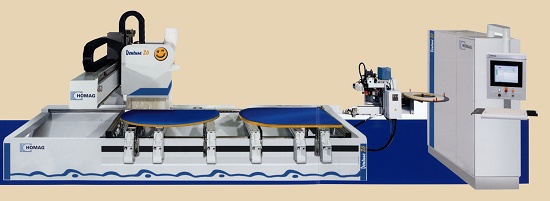

Nem! Nekem egy faipari cégnél sikerült kapcsolatba kerülni avval a géppel amin most dolgozom HOMAG Venture 20igaz nem épp hobbi cnc.
Ennek van saját vezérlője ill postproceszora és hálistennek a Vcarvé val lehet menteni az ő nyelvére
Kimartam az ajtót is hátha megvenné a főnök a progit

Varsányi Péter | 11584    2008-09-15 21:28:00 [807]
Akkor talán mindent értek a titkosítással kapcsolatban... Ac szervók? már nem lesznek?
Most egy kicsit rossz májú leszek és kérdezek: (ahogy tőlem szoktak ha kell bocsás meg nekem
Ezek azok a Parker "anyagmozgatócska" modulok kerültek bele ebbe a monstrum vázba?
Ezek arányosan erősek? Mivel a tartó ház láthatóan daruval emelhető...
Ezek a modulok valóban drágák... mint minden ipari holmi... sajnos.
Hányas lineáris vezetők vannak benne? hányas orsók? Mekkora motorok? Adatlapot linkelnél a Parker modulok specifikációjáról?
Remélem tévedek... !!!
Kép: (ez eddíg az egyetlen "publikus" kép)
