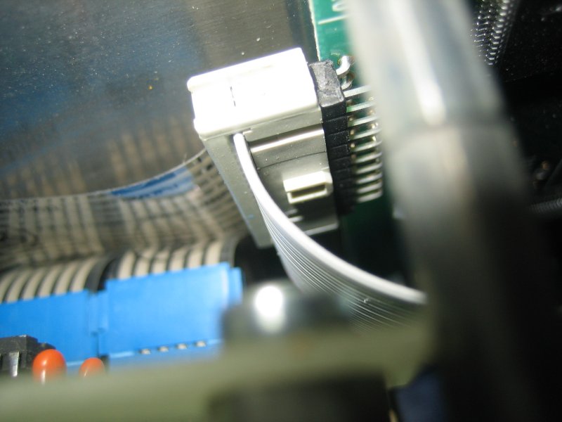

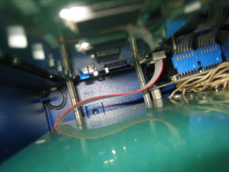

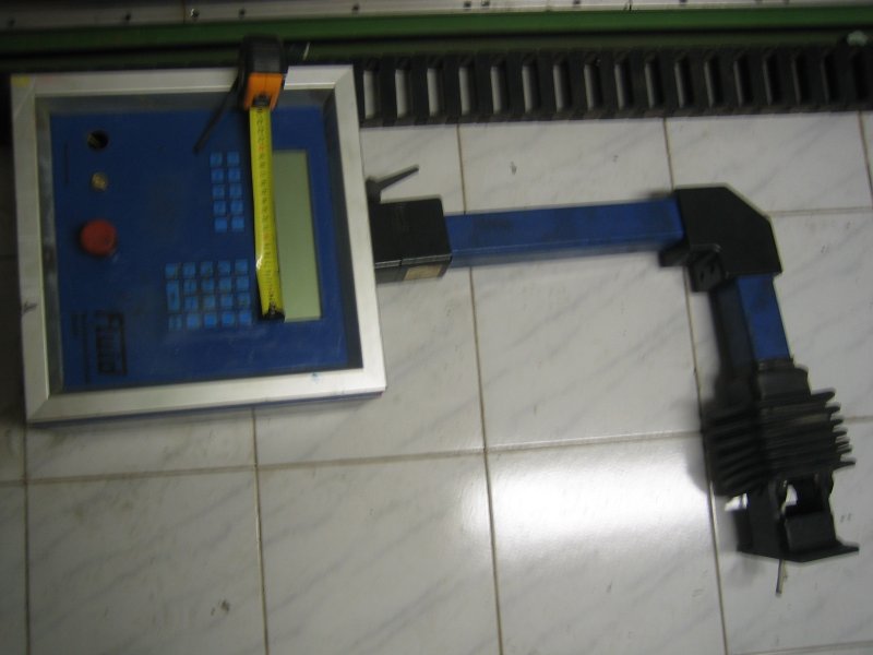

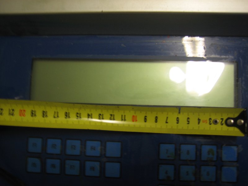

rferi | 1310    2012-04-13 17:42:00 [535]
Az LCD hátlapján látok 4db plecsni ic-t.
Ezekből az egyik talán egy HD44780-as Hitachi, vagy azzal kompatibilis klón.
Ez a tipus az LCD-k legelterjedtebb vezérlője.
Ha az van rajta, akkor azt az lcd-t sok mindenre lehet használni, mivel a szalagkábelén kvázi szabványos csatlakozás van úgy fizikailag, mind logikailag.
Ezt nézd meg.
Aztán az egy nagy kijelző, szerintem ez négy soros, pucold meg az üvegét, és ferde fényben próbáld meg megkukkolni, hány sorban vannak pöttyök.ha legalább 28, akkor négysoros.
És ha jól tévedek, amit Egyújabbgépépítő a modbus panelhez tervezett, az szintén ezzel a kommunikációval megy, szóval akkor akár jó is lehet.
Előzmény: Török Tamás, 2012-04-12 08:39:00 [528]
Egyújabbgépépítő | 1297    2012-04-13 17:06:00 [534]
Szia4
Ennyiből nem lehet kitalálni milyen LCD.
Vagy típus kell, vagy megpróbálni feszültség alá helyezni.
A gombok elképzelhető hogy használhatóak de valószínűleg metélni kell a NYÁK-ot.
Előzmény: Török Tamás, 2012-04-13 16:27:00 [533]

csewe | 2578    2012-04-12 10:17:00 [531]
Annyira nem konyítok gozzá.
Csak az lcd túl keskenynek néz ki a hosszához képest.
Ebből kövertkeztettem.

csewe | 2578    2012-04-12 09:30:00 [529]
Az LCD csak kétsorosnak tűnik a MODBUS-hoz négysoros kell.
Török Tamás | 2045    2012-04-12 08:39:00 [528]
Üdv mindenkinek!
Szereztem egy ilyen kezelő felületet, lehet-e a kijelzőt felhasználni belőle (esetleg a gombokat is) a Modbushoz?
