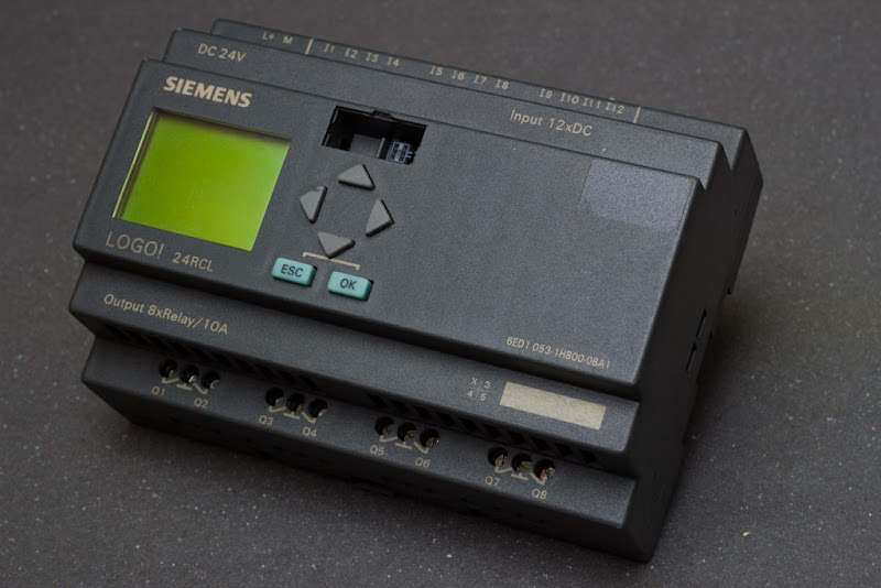

Farkas Attila | 502    2014-09-09 13:06:00 [121]
Megjöttek az oldallemezek, megjött a LOGO is, lássuk, mi lesz belőle:
Alakul a LOGO! programja is:

n/a (inaktív)    2014-09-06 20:34:00 [119]
Van egy 12xDC bemenetes, 8 relé kimenetes, 24V-os, a képen látható állapotban. Illetve van mellé egy USB-s programozó kábel is.

Farkas Attila | 502    2014-09-06 14:47:00 [117]
Az adok-veszekben keresek siemens logo vagy hasonló programozható relét. OLX-en hamar találtam kettő hirdetést, még válaszra várok.
Az eszköz célja a bekapcsolások időzítése / lágy indító funkció betöltése, valamint a vészkör felügyelete lesz majd.
Nem akarok egyszerre mindent bekapcsolni, az garantáltan "kiverné a biztosítékot".
Ha már időzíthetők a kimenetek, akkor nem állok neki külön panelen ellenállásos lágy indítót barkácsolni.
Először a vészkör aktiválása jön (Allen-bradley biztonsági relé), majd szépen bekapcsolja a trafót ellenállásokon keresztül,
késleltetve rövidre zárja őket, utána indulnak a motor tápegységek.
