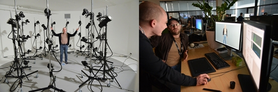

Basa János | 25    2015-03-12 15:21:00 [3269]
Szervusztok ! Ja igen 36 kamera,és még 5 fő operátor, sok maszkolási idő... No nem savanyu a szőlő, de mint csak fotó területen dolgozó, azt tudom, hogy az utómunka a súlyosabb fele a produkciónak.
Ebben igy semmi ujdonság nincs, hisz csak arra jó, hogy a mozdulatokat reálisan le tudják képezni.
