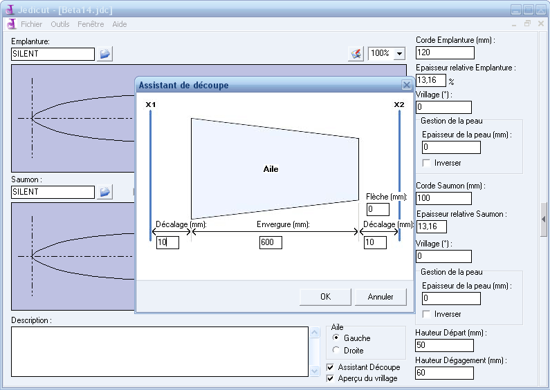

Van még "egy" fontos vágási stílus is: Először a profil alsó ívén kell (érdemes) haladni, majd a felsőn, mert fordított esetben a kivágott elem ráesik a vágószálra (végén) és ez belevágásokat okozhat!
Második igen fontos optimalizáció:
Ugye adott szárnyszelvény hosszakat vágunk, de a gép kér síkja (XY és UV) fix távolságokra van egymástól. A mozgásokat (G-kódot) a két síkra írjuk, de a terveket a habtömb két oldalára szeretnénk vonatkoztatni, ezért a kúp vágása során figyelembe kell venni a habtömb méretét és elhelyezését a CNC-ben! A G-kódot ennek megfelelően korrigálva kell előállítani (sima trigonometriás számításokkal)! Ez a legfontosabb optimalizációja egy ilyen programnak.
Ime egy kép a JediCUT ezen paraméterezéséről:
Látható a tömb méret és pozíció adatainak bekérése.
Előzmény: Törölt felhasználó, 2010-03-09 19:13:00 [852]
n/a (inaktív)    2010-03-10 06:55:00 [853]
Hát nem előny az biztos! Itt lehetne alaposabban "optimalizálni" a G-kódot is (interpolációkkal)!
Ha nem megy, végső esetben marad a csiszolóvászon...

Mivel meg lettem szólítva, leírnám a jelenlegi tapasztalatomat e témában:
A "piacon" számos 2D+2D habvágóvezérlő program kapható (néhányuk még ingyenes is). Ezek egész jó szolgáltatásokat nyújtanak (DXF, DAT, HPGL, stb. file import, deltázás, elcsavarás, borda kezelés, stb.).
Ezeknek mind csak a motorvezérlés (minősége) a gond. Nem ismerik a rámpa fogalmát, és a léptetések egyenletessége is igen rossz (a Mach-hoz, TCNC-hez és más normálisabb CNC vezérléshez képest)!
E miatt lassúak és a felületen is hagynak "némi" nyomot.
Ezt szeretném kikerülni azzal, hogy a végrehajtást normális CNC vezérlő programokra bíznám, csak ehhez a megfelelő (4D, XY, UV) G-kódot elő kéne állítani egy olyan programmal, ami minden a szárny és törzs tervezésére alkalmas dolgot, optimalizációkat ismer.
Vannak ilyen programok, de ezek drágák (Profili Pro V2.4x).
Ami gondom van Tibor45 logikájával, az a DAT formátum nem kezelése (mi modellezők profil adatbázisból, ismert paraméterekkel rendelkező profilokat szeretnénk használni, valamint a törzset is Corel-be, AutoCAD-ba, stb. szeretnénk megrajzolni). Tehát nem matematikailag generálni.
Érdemes lenne (én így csinálnám) előtte a már meglévő programokat tanulmányozni és ezeket felhasználva fejleszteni!
