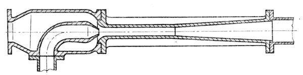

kozmaj | 627    2008-10-06 08:37:00 [153]
Egy lehetséges méretezés: sugárszivattyú
Bár ez nekem kínaiul van...
Előzmény: svejk, 2008-10-06 08:19:00 [152]
svejk | 32803    2008-10-06 08:19:00 [152]
Azért egy precíz jó hatásfoku ejektor elkészítése nem kis feladat.
Sok a figyelembe veendő körülmény..
Anno ónszívó pákához akartam ilyet készíteni, de feladtam. Pedig oda közel sem kellett volna ekkora vákuum.Inkább maradt a motoros hajtású membránszivattyú.
Esetleg ha tudsz egy komplett méretezett leírást..
Előzmény: sasi, 2008-10-05 22:23:00 [150]
kozmaj | 627    2008-10-06 07:54:00 [151]
Bizony régen a laborban a vízcsapra kötöttük ezt a vízsugár szivattyút. A víz eltűnt a lefolyón... Ha keringetnénk egy szivattyúval, akkor nem is fogyna nagy mennyiség a vízből. Nincs benne kopó alkatrész és egy vízszivattyú is hosszabb életű, hiszen nincs a vízkör szívóága lefojtva.
sasi | 1903    2008-10-05 22:23:00 [150]
A vízsugár szivattyúval 0,02 bár nyomás könnyen elérhető, bár a szállított levegő mennyisége nem túl nagy. Ilyet használtak régen laborokban, rádiócsövek, röntgencsövek előállításához.
Előzmény: svejk, 2008-10-05 21:54:00 [149]
