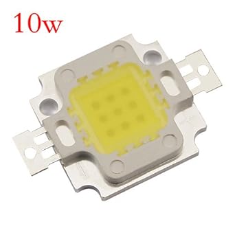

emeld meg a fezültséget 13..14V ott nézd meg az felvet áramot persze egy sima táp feszen ahol nincs fesz és áram szabályzás...:)
Előzmény: Servo, 2015-01-04 17:57:00 [3195]
Törölt felhasználó    2015-01-04 19:08:00 [3200]
A labortápod 1 A-es áramgenerátorként működtette a LED-et (szerencsédre így meg is védte), ehhez a ~10 V DC feszültség tartozik ennél a típusnál.
Egy a lényeg, 1 A feletti áramot ne folyass át a 10W-os modulom, azaz stabil 10 V-on felüli feszültséggel áramgenerátor nélkül ne használd, mert tönkre mehet az 1 A-nél nagyobb felvett áramtól.
Servo | 860    2015-01-04 18:47:00 [3199]
Simán a Led volt bekötve.
Előzmény: elektron, 2015-01-04 18:46:00 [3198]
elektron | 15859    2015-01-04 18:46:00 [3198]
Van beépített elektronikával is, ez nem olyan ?
Előzmény: Servo, 2015-01-04 18:27:00 [3197]
Servo | 860    2015-01-04 18:27:00 [3197]
Semmi változás, nem volt. Érdekes volt. Azért kérdetem.
Előzmény: mex, 2015-01-04 18:14:00 [3196]
mex | 1171    2015-01-04 18:14:00 [3196]
Mennyi ideig volt rajta? Melegedés hatására növekedik az áramfelvétel, nem is kicsit.
Servo | 860    2015-01-04 17:57:00 [3195]
JAJ!!! Elírtam! mA volt a nyerő! Tehát 10V 989mA! Jó, hogy szoltál
Előzmény: lovas gyula, 2015-01-04 17:50:00 [3194]
lovas gyula | 1874    2015-01-04 17:50:00 [3194]
Ez igy 100W!
Előzmény: Servo, 2015-01-04 17:41:00 [3193]
Servo | 860    2015-01-04 17:41:00 [3193]
Kereszt kérdésem lenne.
Mi játszottam egy 10W-os ledel. Labor tápra kötöttem. Adtam neki 12V 1A tápot. Majd kiírta a labortáp, hogy 10V 9,89A. Akkor minek az áramkorlátozó ellenállás, ha a maximum áram felett, nem is vesz fel?
