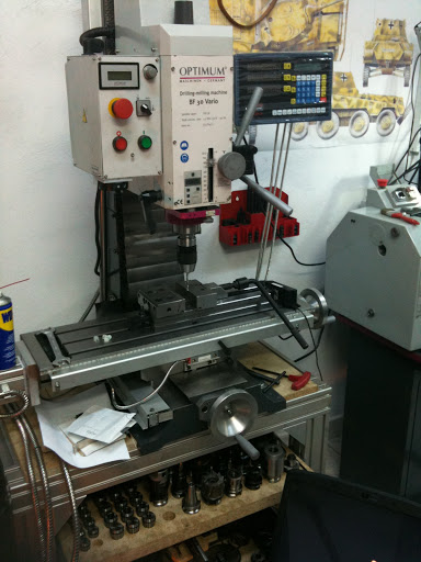

szokes | 1651    2012-01-14 08:08:00 [252]
Vízhűtéses motorhoz mi ezt a motort használjuk. Kicsi, erős és halk...
Nekünk kb 9m 6mm belsejű cső van behúzva az energialáncokba a főorsó motoron belül kb 5-ös a furat és hibátlanul forgat így, van egy kis kiegyenlítő tartály is a rendszerben.
