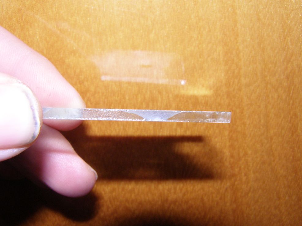

n/a (inaktív)    2013-03-13 19:38:00 [384]
Amit látsz mélynek az valoban optikai csalodás!
vagyis a kontraxtos átfedéseké mindkét oldalon amugy ne gondolj valami hajde bonyolult modszere igazán a maxkok soredje a lényeg ami meghatároza a munkafázisokat igy hosszu idö amire elkészül!
Régeben találtam rola videot hogy is készül a youtubon ha érdekel érdemes utána kutatni....
De szerintem másik titka a minimális hordozo vastagsága üveg vagy hasonlo alapanyag hogy az optikai hatás müködjön!
Előzmény: Törölt felhasználó, 2013-03-13 15:37:00 [383]
Törölt felhasználó    2013-03-13 15:37:00 [383]
Ok hogy mindkét felét használják , de a mélységeket hogyan csinálod meg?
Mert itt a maszkolás kb 15-20% a többi az művészet.
Ehhez már érzék se árt hogy hol mennyire fújod meg az üveget hogy ezek a hatások elő jöjjenek.
Csak erről a technikáról még nem láttam semmi használhatót.

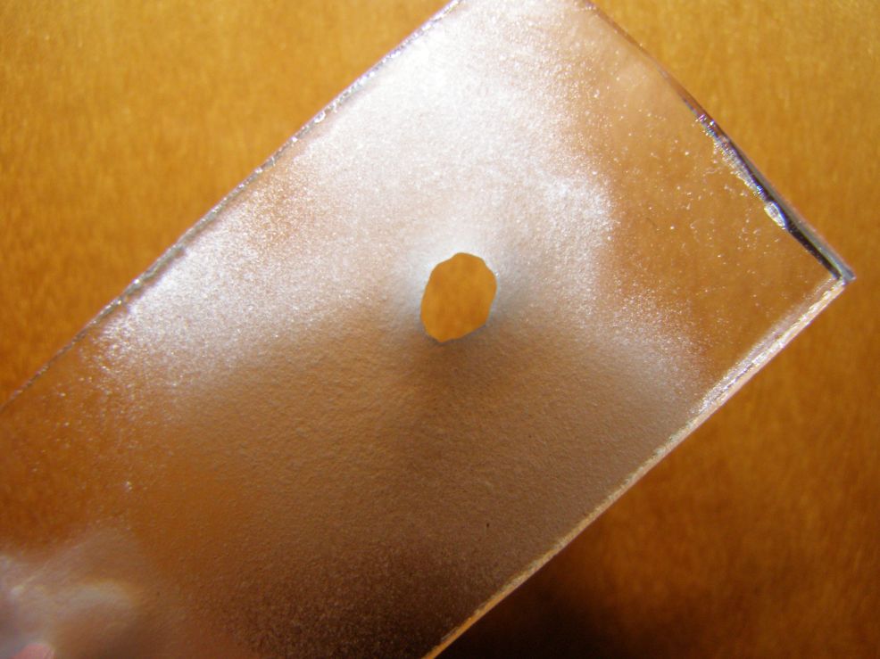

Van kerámia pengém, sosem volt gond vele. Én úgy szoktam csinálni, hogy a nyomtatott cimke alá teszek még egy réteg "szigetelőszalagot" a szélesebb fajtából. Ez ellenállób a homoknak.

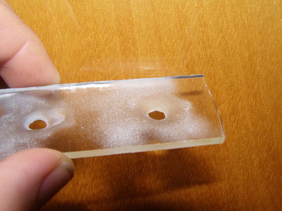

Ez, egy sárgaréz lemez, homokkal fújva. Egyserűen ki lett nyomtatva egy cimkére, körbevágtam és lefújtam homokkal.

Ismerős a technika , de ilyen részletesség soha nem kellet.
Sokszor elég a szigetelőszalag is.
Kis gyakorlattal akár úgy alakítható hogy egy 60-70 mm átmérőjű kört is meg lehet vele csinálni vágás nélkül.
Ha vékonyabb kell akkor meg esztergán szoktam leszúrni a tekercsből.
Biztos ismered mikor lángnyelveket festenek a kocsikra és az íveket is ilyen technikával jelölik ki.
Mondjuk a spec szalag , de ez olcsóbb és simán bírja a homokszórást is.

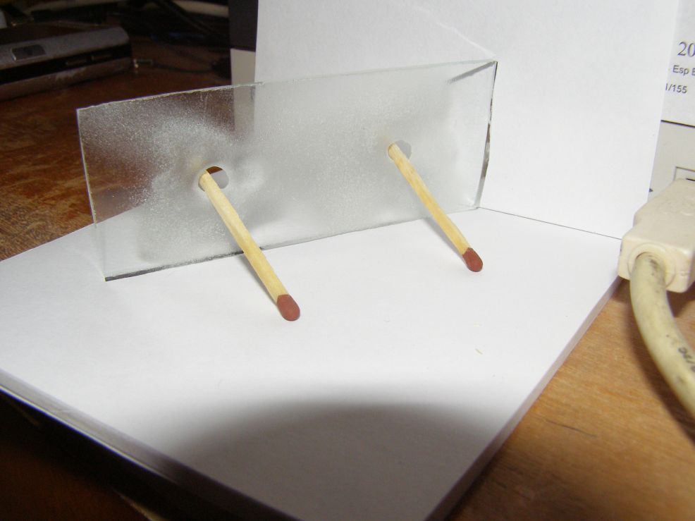

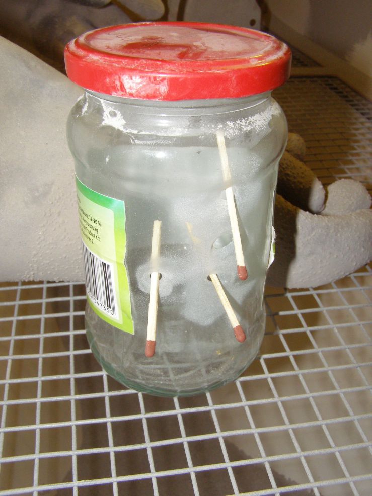

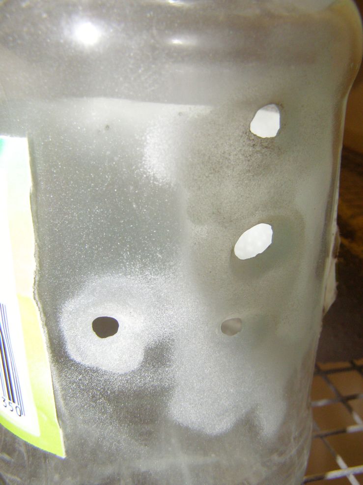

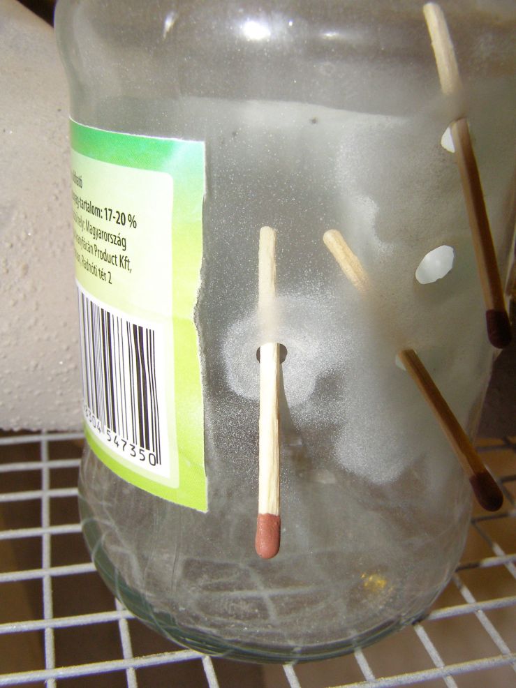

n/a (inaktív)    2012-12-13 19:35:00 [352]
Mire is képes a mezei homok?
Hát nem csak felület tisztitásra. Fúrni és vágni is lehet...
Még kevés levegő mennyiség mellet is jó hatás fokkal:
100L/perc 4Bár 3mm fúvóka mérettel 15..20 másod perc alatt 3mm üvegben furatot nyit a egyszerű homok...
