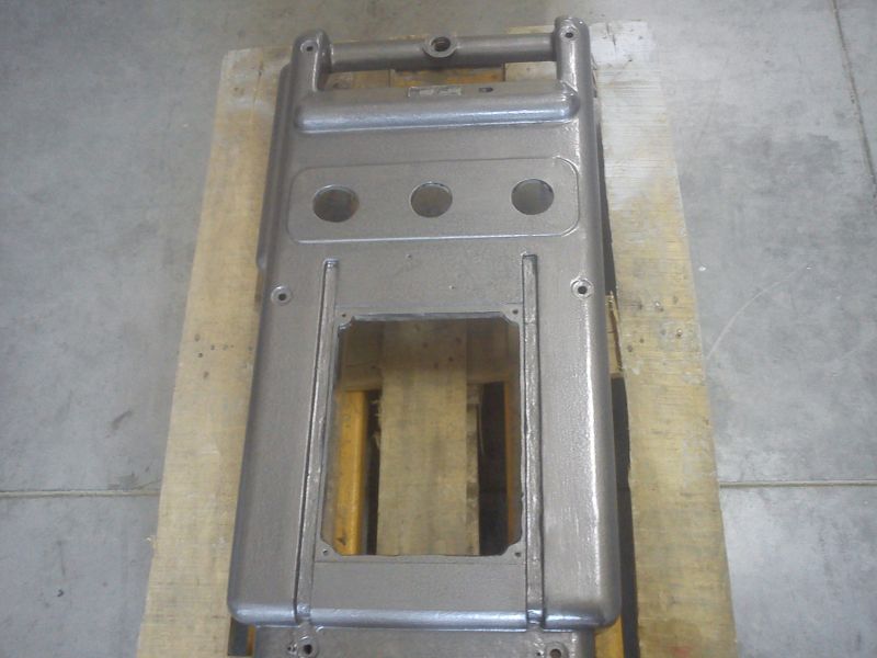

Előzmény: drlevis, 2015-01-14 10:24:00 [503]
drlevis | 117    2015-01-14 10:24:00 [503]
Köszönöm szépen. Nem festettem le, le van maszkolva csak amíg a festék nem éri el a kívánt száradást nem akartam levenni. Elvileg ma lekerül, mert rakjuk össze. Hántolni gyakorlatilag csak a köszörű felőli végén kellett gondolom ott nem járt sokat a szán a többi helyen hihetetlen hogy milyen egyenletesen "kopott", ha kopott.
Előzmény: n/a (inaktív), 2015-01-13 22:55:00 [502]
n/a (inaktív)    2015-01-13 22:55:00 [502]
Igényes munka... szép!
Felhántolod a prizmát? Vagy az miért lett lefestve?
Előzmény: drlevis, 2015-01-11 00:21:00 [501]
drlevis | 117    2015-01-11 00:21:00 [501]
Jó estét Mindenkinek!
Halad a felújítás, lassan de biztosan... :D
Elkezdődött az összerakás :
Hát igen, a porvédő gumi egy kicsit meg van nyúlva, de majd kap újat ha megérkezik
folyt.köv.
drlevis | 117    2015-01-04 11:21:00 [500]
Köszönöm szépen, igyekszem...
Előzmény: mikkamakka, 2015-01-04 03:00:00 [499]
