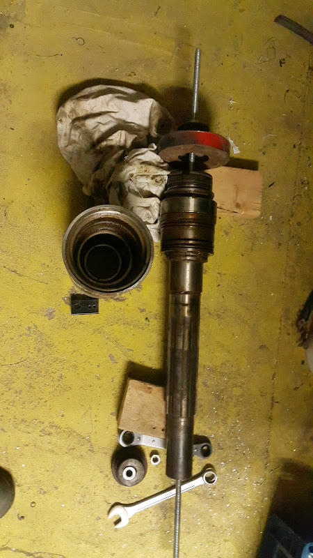

vjanos | 5559    2016-05-04 22:40:00 [157]
No, ma el is hoztam a vadiúj 25-30 éves csapágyat
Öröm lesz lesikálni róla a száraz zsírt.
Előtúrtam az irodalmat a belső gyűrű előfeszítéséhez... Hát ezt majd talán holnap értelmezem, tiszta fejjel...
Előzmény: Szalai György, 2016-05-01 13:44:00 [146]

Szalai György | 9458    2016-05-02 16:40:00 [154]
Pedig ferde hatásvonalú D=75mm-ben vannak precíziósak egész húszezres határfordulatig, zsírkenéssel is.
Elképzelni sem tudom az árát.
(Nemrég vettem öt pár apró S 6001 C TA HG gyöngyszemet, nagyon hobbybarátságos áron. Hagytam még ott pár dobozzal másnak is.)
Az sem kiskutya füle.
Előzmény: Kopirnyák, 2016-05-02 09:03:00 [153]

vjanos | 5559    2016-05-01 13:30:00 [145]
Köszi, én is épp a netet túrom
Jó lenne egy elfekvő költséghatékonyat találni...
Előzmény: Szalai György, 2016-05-01 13:08:00 [144]
Szalai György | 9458    2016-05-01 13:08:00 [144]
http://medias.schaeffler.com/medias/en!hp.ec.br.pr/NN30..-AS-K-M-SP*NN3014-AS-K-M-SP?clrsb=1
Előzmény: vjanos, 2016-05-01 12:53:00 [142]
Szalai György | 9458    2016-05-01 13:07:00 [143]
Jó nézni egy ilyen rendesen megcsinált csapágyazást.
vjanos | 5559    2016-05-01 12:53:00 [142]
Legyőztem. Biztos beszívta a csavarlazítót
Tényleg kúpos a belseje, kb 70/72mm.
Előzmény: jani300, 2016-05-01 10:26:00 [141]
jani300 | 12056    2016-05-01 10:26:00 [141]
A nagy kétsoros hengergörgősnek biztosan kúpos a belseje . Segíts neki neki dornival hátrafele megindulni .
Előzmény: vjanos, 2016-04-30 21:33:00 [139]
PSoft | 18471    2016-04-30 21:58:00 [140]
Ha már "úgy is mindegy" annak a belső gyűrűnek...
Vágd be kb. kétharmad mélységig kisflexxel, vékony lappal.
A vágott résbe üss valami meredek éket, elpattan a gyűrű,és engedni fog.
vjanos | 5559    2016-04-30 21:33:00 [139]
Van egy ilyen csodás TOS főorsóm ISO40 kúppal:
Hála a nemrég itt kapott tanácsoknak, egy M12-es szárral ma viszonylag könnyen - melegítés nélkül - széthúztam:
Tovább bontva ennyi sok bizbasz lett belőle
Valószínűleg vizet kapott, elég darabosan mennek a csapágyak - már amelyik megindul.
A nagy kétsoros hengergörgős csapággyal meggyűlt a bajom... Nem akart megmozdulni... adtam neki kicsit hőlégfúvóval, erre leesett a külső gyűrű
Aztán kiszedegettem a görgőket, a bronzkosár sajna kissé foghíjas:
A futópályákon is vannak sérülések
A feketével befilcezett rész egy körmös anya. A biztosító drótot kivéve tudok is rajta kb egyet fordítani. Azt valószínűsítem, hogy ezzel kéne letolni a csapágyat - de akárhogy próbáltam, nem akart megmozdulni.
Aztán rám esteledett...
Kérdés, mit kezdjek a belső gyűrűvel? Befújtam csavarlazítóval, hátha ér valamit
Hőlégfúvónak nem engedett... melegítsem agresszívebben ennek már úgyis mindegy alapon?
Próbáljam a körmös anyával letolni, vagy az mégsem erre lehet való?
Nem tudom kúpos-e a belseje... 70x110x30-as kétsoros hengergörgős, hátrébb két db 51116-os axiális csapágy, a végén meg egy 6212 mélyhornyú lakik
